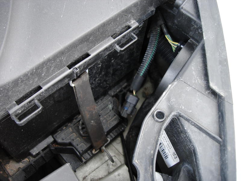

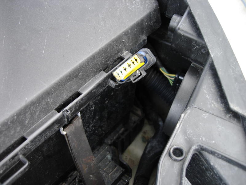

    Si inca o intrebare, am la masina un cablu sub capota cu o muha care nu stiu ce reprezinta, poate ma lamureste cineva?!?! Am sa atasez si niste poze

    Acel cablu eu nu il am,decat cel care intra in far.Poate nu ai curent in baterie suficient sa invarta,are decat ptr cd,lumini,claxon etc,incearca alta baterie,succes.
