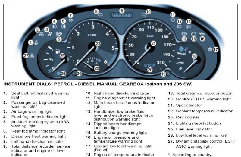

                              • Martor airbag pornit in permanenta !
                                Salut , am o problema , martorul de la airbag imi sta aprins in permanenta.
                                A aparut ieri dimineata , am plecat cu masina , am parcat-o 10 minute in soare ii pusasem si parasolarul pe bord iar cand am plecat mi s-a aprins martorul de la airbag si nu s-a mai stins .
                                Se aprinde la 10-20 de secunde dupa ce pornesc motorul si imi beepaie .
                                Martorul numarul 3 este cel inculpat .
