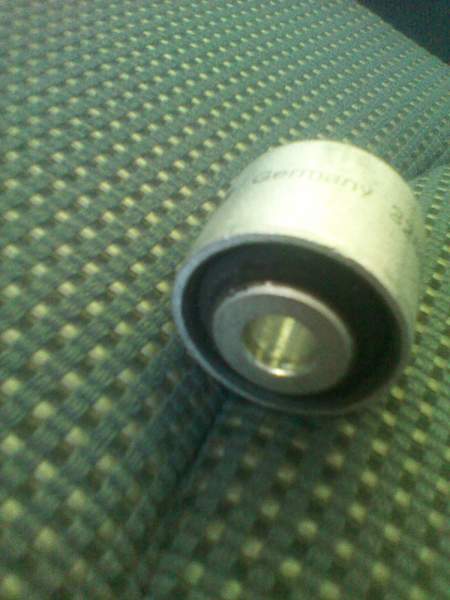

                              • Am urmat sfatul colegului Corde si am luat bucsele de la portfuzeta de la Autokarma. Swag. Pret 35 lei/buc. Nu stiu daca sunt de A4. Pur si simplu am cerut dupa cod (22406). Mecanicul mi-a zis ca s-au potrivit perfect, fara nici o modificare. Singura diferenta fata de cele originale este ca nu au acea buza intr-o parte. Acum ramane de vazut cat vor rezista.
                                Odata cu bucsele am schimbat si pivotii inferiori si 2 tampoane la motor. Nu mai am nici un fel de trosnituri la plecare, la franare sau la denivelari.
                                Pentru cei interesati, atasez poze cu bucsele.
