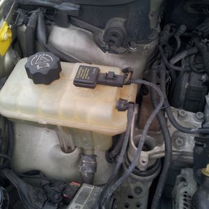

  • Initial 407 au fost echipate cu senzor de nivel lichid racire. Din nu stiu ce motive au fost cazuri cind acest senzor dadea avertismente false si drept urmare a fost inlaturat definitiv. Posibil si la tine sa fie la fel.
    Ce poti sa faci:
    -verifici nivelul si completezi daca e cazul
    -scoti senzorul si il cureti, in caz ca nu a fost nevoie de completare
    Completarea o faci cu motorul rece, pentru ca circuitul de racire trebuie sa fie putin presurizat. Daca il desfaci cald pierzi presiunea acumulata si la racire se va face depresiune.
    • Iti multumesc frumos. Mai o intrebare... imi poti spune mai exact unde se afla senzorul?
      • Chiar in vasul de expansiune. Il rotesti la 90 grade si iese din vas.
        • multumesc frumos
