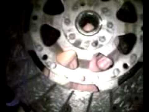

                        • Dupa aproximativ o jumatate de an in care singurul simptom a fost scartait metalic la oprire,in ultima vreme volanta mea a inceput sa clantane la turatie si la plecare de pe loc avea o usoara trepidatie a pedalei de ambreaj.Fiindca la un passat am reusit sa vad maxim din ce se putea intampla(a iesit un arc din volanta, s-a proptit in buza cutiei de viteze si a blocat motorul-omul credea ca vinovat era electromotorul) am hotarat ca trebuie sa o schimb.Am ales o varianta de compromis pentru ca nici o parte a bugetului nu cuprindea in perioada asta masina-am cumparat un kit de ambreaj sh dat jos de pe un C4 1.6 hdi 2009 si m-am apucat de surubarit.Am desfacut puntea masinii,planetara din dreapta ,bieleta de directie ,bratul doar l-am slabit,tamponul,am sprijint pe un "pop" motorul si am desfacut accesorile de pe cutia de viteze.O problema mare am avut-o la levierele de comanda de pe cutia de viteze,dar cu ajutorul lui Turbojack am reusit sa le desfac si pe alea.Dupa vreo 5 ore am "divortat" cutia de motor si am desfacut kitul ambreaj si volanta.Discul ,placa si rulmentul au fost schimbate acum 1 an jumate de proprietarul precedent al masinii aratau foarte bine,volanta avea o cursa de 4 cm (am facut 2 semne cu carioca permanenta) si scapa cate putin de pe axul ei daca o roteai mai hotarat.Siemeringul de la arborele cotit mustea si el putin.Ieri nu prea am avut timp am reusit sa schimb doar siemeringul si sa curat piesele,astazi as vrea sa o adun toata.O sa incerc sa revin cu poze-evental filmulete.
                          • Filmuletul pe care l-am primit de la propriatarul de C4 cu kitul de ambreaj si volanta in prealabil sa il cumpar
