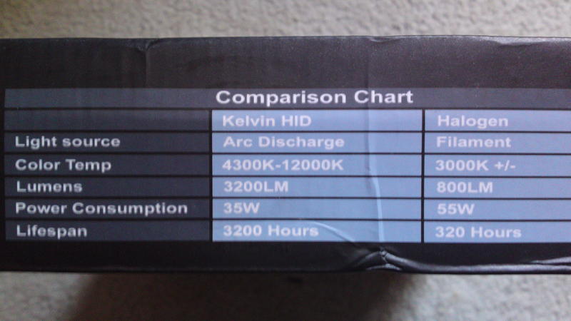

        • #79
          Asta scrie pe o cutie kit xenon de a mea , si cand mergi la r.a.r trebuiesc total luate jos xenoanele sau numai schimbate becurile ?

            Nu face nimic . Mi-am dat seama ca ai citit printre randuri, de aceea am atras din nou atentia... deoarece vreau sa opresc raspandirea ideii "exista masini cu xenon din fabrica pe faruri fara lupa... deci pot sa-mi pun si eu fara probleme ca e acelasi lucru".
            Daca vorbim de kiturile xenon.. diferenta nu e la becuri.. ci la balast. Unele sunt de 35W altele de 55W. Cele de 55W sunt mai puternice, dar in acelasi timp duc si la "imbatrinirea" becului mai repede.
            @roli_50_r: dupa litera legii(cel putin ultima data cand m-am uitat eu) se spunea ca nu se accepta nici o modificare asupra sistemului de iluminare a masinii(sau ceva foarte asemanator).... asadar, fiecare se descurca cum poate la ITP )

                roli_50_r problema sta cam asa:cind inlocuiesti becurile halogen(dotarea din fabrica)cu xenon,pe instalatia masinii(in mufa pe care o scoti din bec)se monteaza un droser(care creeaza tensiune inalta necesara descarcarilor in gaz ce se produc in becul cu xenon,astfel producindu-se lumina)si becul cu xenon propriuzis care intra in far in locul becului halogen.Cind mergi la RAR sau ITP trebuie scos atit becul cit si droserul(nu merge sa schimbi doar becul deoarece nici macar nu-l poti connecta la mufele ramase dupa scoaterea decit a becului xenon),am patit-o si eu cu xenonul cind am fost la RAR la identificare.
                Dozer in legatura cu tipul xenonului de 35W sau de 55W eu stiu ca nu prea are legatura cu puterea lor efectiva(este posibil sa ma insel).Xenonul prin constructia lui,initial,a fost conceput sa consume mai putin decit un bec halogen normal insa datorita faptului ca la instalarea lui pe masinile care au calculatoare(care monitorizeaza consumul farului astfel incit atunci cind se arde becul sau cind se rupe vreun fir,sa taie alimentarea) xenonul nu putea functiona deoarece ori era pe post de stroboscop ori se stingea la citeva secunde dupa aprindere.Astfel au aparut drosere de 55W(becurile au ramas aceleasi) care sa consume exact cit becul halogen inlocuit si astfel problema a fost rezolvata.
                Acelasi tip de bec connectat la un droser de 35W si 55W lumineaza la fel.

                      Da man nici eu nu stiu ce sa spun deoarece m-am ocupat de tot ceea ce inseamna accesorii aftermarket inca din 99 si pot spune ca am jonglat cu multe instalatii de xenon.La inceput pentru situatia prezentata de mine,mai sus,exista varianta in care se puneau niste controlere(care erau de fapt niste condensatoare electrolitice care sa pacaleasca calculatorul) iar dupa aceea au aparut aceste drosere de 55W care aveau,din cite am montat eu,acest rol.Eu personal am inlucuit citeva seturi de 35 cu 55 iar intensitatea luminoasa a ramas aceiasi dupa inlocuire.Din cite stiu eu senzatia de becuri mai puternice este data de temperatura de culoare a becului adica 4000K pina pe la 11000K(grade Kelvin).
