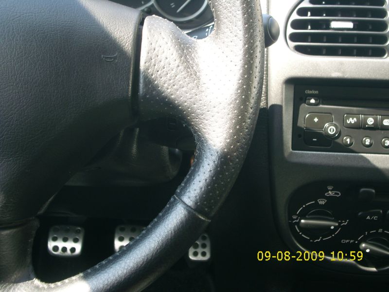

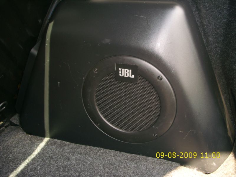

                • Salutare
                  Eu am adus masina din Germania si are in echipare cd-ul Clarion iar difuzoarele sunt JBL (cred ca asa au fost din fabrica) si vreau sa va spun ca suna demential, asa ca daca aveti ocazia sa va montati JBL nu ezitati.
                  P.S. Cam asa arata...
                  Bafta!
                  Peugeot 206 Bleu Montebello 1.4 E 75 cp toti prezenti:cool:
