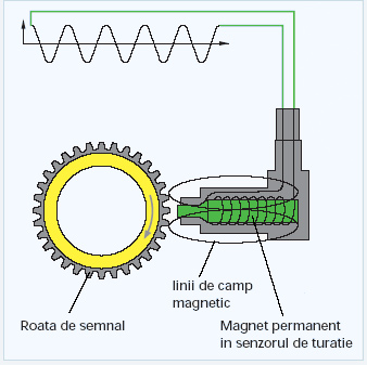

Nu poate fi de la dimensiunea rotilor,pentru simplu fapt ca acel senzor nu poate ,,vedea,,asa ceva.E un simplu senzor care citeste niste gauri.Mai degraba cred ca atunci cand ai schimbat rotile ai atins ,rupt sau desfacut ceva la cablu sau la senzor sau pur si simplu la apucat damblaua si nu mai functioneaza.Problema este ca daca la o privire atenta nu se vede nimic ciudat trebuie sa o pui la un tester sa vezi care senzor e defect.
Problema cu ABS-ul si ESP-ul aprinsi sa nu fie si din cauza bateriei slabe. Eu am primit eroarea asta cu cateva saptamani inainte sa-mi moara bateria.
