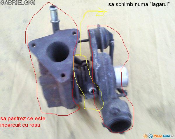

    Nustiu daca este cu geometrie variabila ca nu am desfacut-o de pe masina. La ce te referi ca este cu geometrie variabila, la acea "clapa" care actioneaza acea tije ?
    Dar m-am gandit ca daca o dau jos as putea sa-i schuimb numa "miezul" adica partea cea mai importanta lagarul cu cele doua elice, partea din mijloc ca ma gandesc ca a mea poate are uzura si sa pastrez galeria de evacuare cu tot cu acea supapa ( cu tot cu tije ) si partea de la admisie, credeti ca se potriveste ?

      Poti sa schimbi doar turbina, si sa o montezi in capacele de le ai pe masina. Nu te apuca sa desfaci elicele, ca nu are rost si o poti strica. Daca se potriveste pe capacele de le ai pe masina poti sa o pui linistit. Clar nu este cu geometrie variabila la 1.9 td... daca nu merge si nu ai cum sa o pui, scrie aici sau da un mesaj privat la mine, ca am impresia ca am eu o turbina de P406 1.9 td la pret miiiiiic.
