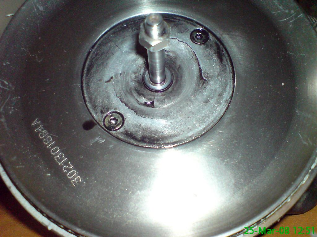

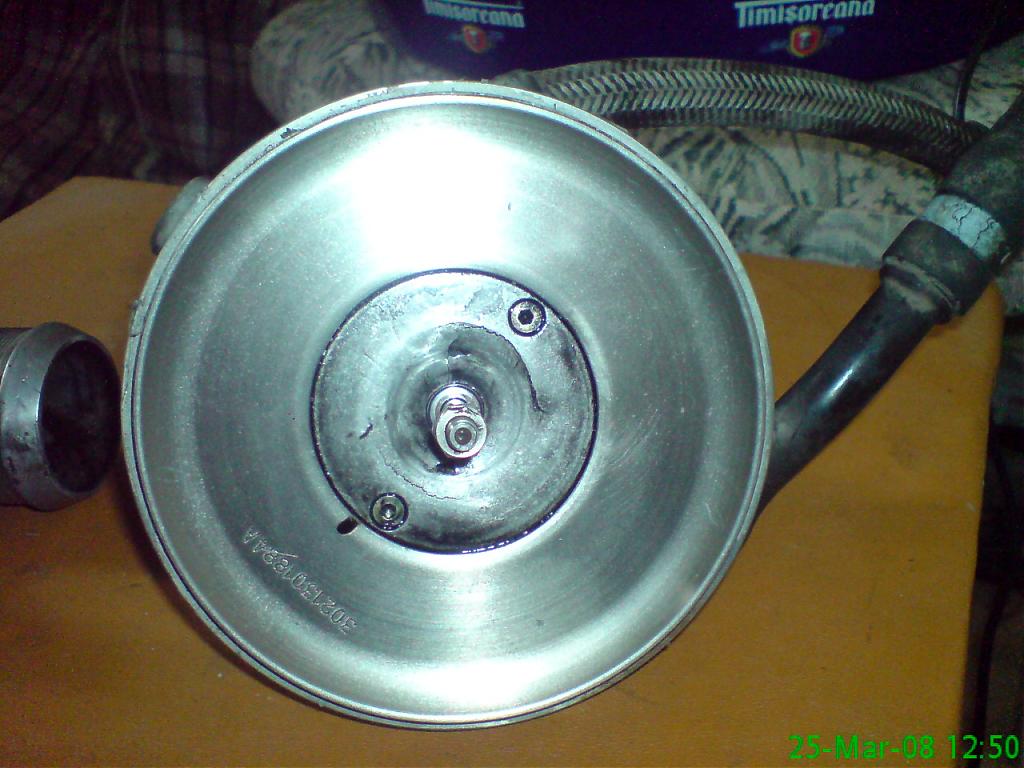

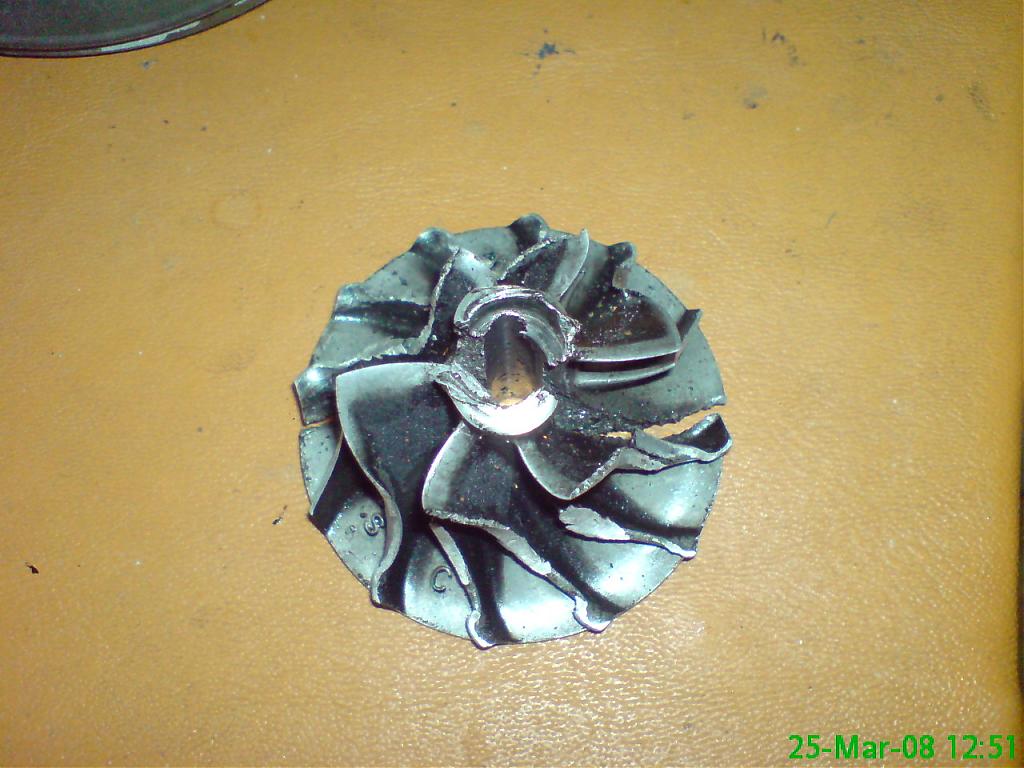

                      Urmarile suiertului ciudat la mine
                      Cu o zi inainte sa o patesc a inceput sa se mai auda un fel de suierat,care se auzea numai intre 1200-2000 de rotatii,vreau sa zic ca era foarte placut la auz,si deodata s-au auzit niste pocnituri usoare,masina nu mai tragea si era mult fum negru in spatele meu,in fine am ajuns acasa si am desfacut turbina,am duso la mecanic si l-am intrebat de ce mi sa intamplat treaba asta.E a zis ca e mai mult probabil sa fi intrat o pelicula de ulei acolo si a intrat in supraturatie si atunci s-a strins piulita din capatul axului,provocand tragedia si golindu-mi buzunarele de aproximativ 500 de euro,si mi-a mai zis ca e si din cauza mersului cam sportiv,o sa revin cu poze si la cea noua

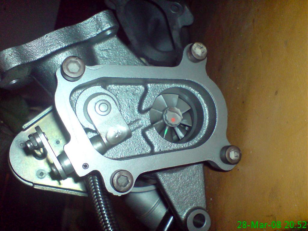

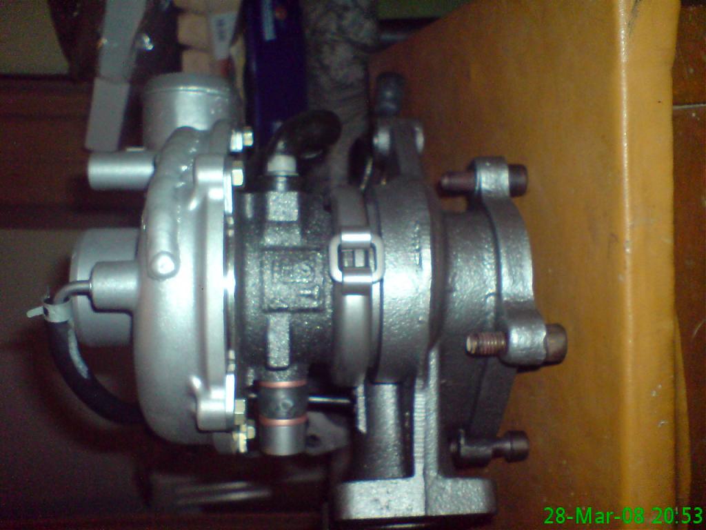

                          Poţi să ne arăţi mai multe poze, pls.? Poate pricepem mai bine cum funcţionează, care/unde e wastegate-ul, cum e acţionat, pe unde primeşte ulei axul turbinei, etc.
                          Pānă să cedeze nu se auzea niciodată turbina pānă īn 2000 de ture? A mea se aude clar şi de aproape pe relanti.

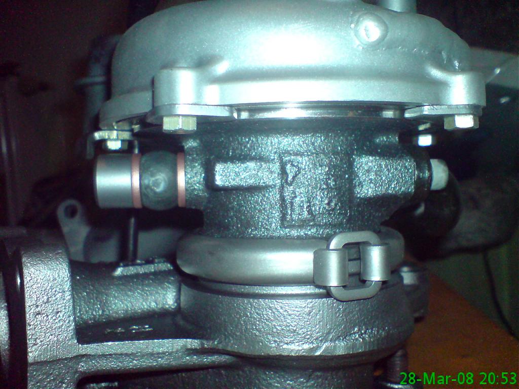

                            O sa pun maine poze cu cea noua,eventual si cu cvea veche daca o mai primesc,o sa o fac bucatele si pun poze cu fiecare componenta
                            sigpic
                              Nu turbina nu se auzea la relanti,si nici nu se auzea foarte tare cind o turam pe loc.In mers se auzea tiuitul mult mai puternic cecit daca stateam pe loc si o ambalam,oricum numai pe piesa dintre bucata de fonta care se leaga de galerie si capac am platit astazi 2640 de ron,am vrut sa ii dau la ala cu ea in cap,ca mi-a is ca o sa ma coste maxim 500 de euro,dar nu mi-a mai zis ca si fara tva.Pe furtunul metalic intra ulei la axul turbinei,iar pe cel negru iese afara si e duce inapoi in motor,o sa mai fac ceva poze cu ea si cind o sa o montez pe masina,sa se vada si unde anume intra conductele de ulei
