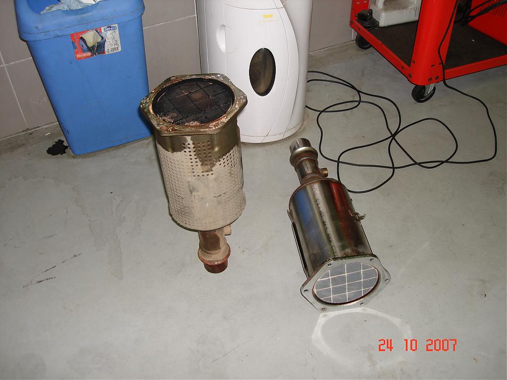

                Localizarea FAP-ului este cea mai simpla operatiune. Uita-te sub masina exact sub cotiera si o sa vezi o piesa mare cilindrica. Iti pun aici si trei poze pentru a te edifica. O sa-ti dai seama cum arata si ce colmatat este.
                Nu te apuca de curat FAP-ul, o sa te coste in jurul a 1000 ron si o sa mergi asa doar citeva sute de km, nu mii de km cum speri tu. Acest "curat" il fac doar bisnitarii de autovehicule si probabil ca smecheria tine un timp mai indelungat la alte marci auto dar crede-ma ca nu si la 607.

                    Cu placere dar nu exclude ideea schimbarii FAP-ului intr-un timp relativ scurt. Autoturismul tau are 177.000 km si te cam apropii de acel moment. Ai vazut in postul meu anterior cum arata un filtru colmatat dupa 175.000 km.
