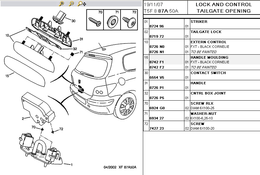

    Ai mai multe posibilitati: reprezentanta, Augsburg... Oricum ca pret cred ca este ~110 lei, cel putin asa am gasit eu.
    Iata si un atasament cu ansamblul de deschidere a hayonului din care reiese si codul.

      Eu l-am reparat ....am scris si pe forum pe undeva ....l-am schimbat cu un banal buton interior de mouse .... la mine s-a potrivit ...si de cateva luni nu mai am prb

                        Sigur se deschide din portbagaj. Eu am patit asta la renault meg 2 (era un fir rupt), si ma bagam prin portbagaj, cu o surubelnita subtire si lunga si impingean zavorul manual.
                        Mai circ a fost la meg 2 cand mi s-a blocat zavorul de la clapeta rezervorului, dar asta e alta poveste...

                          da am auzit si eu de deschiderea asta cu surubelnitza, este acolo un loc si il impingi si se deschide, a facut cineva pe care il stiu pe un opel astra
