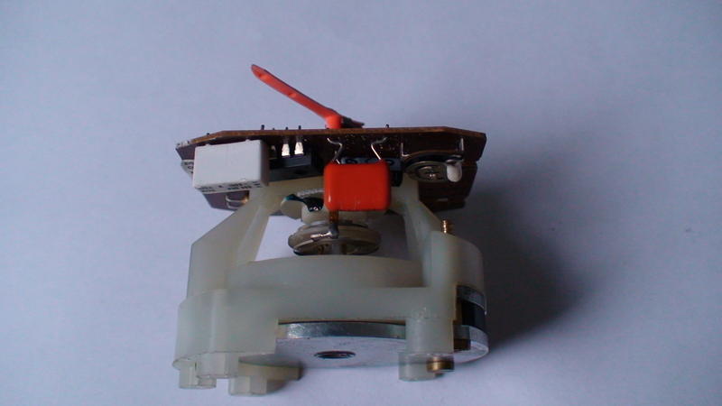

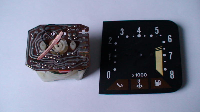

Daca ai posibilitatea pune te rog poza mai clara si pe ambele fete , poate-mi dau seama..totusi e treaba facuta acum 4-5 ani, nu le stiu pe de rost.In principiu +si- se vad in poza ta , mai ramane firul de la "-" ul bobinei de inductie.
205 - turometru
am vazut si eu plusul si minusul dar el pe oltcit era legat la cei 4 pini din dreapta pe care i-am incercuit cu rosu......
si probabil ca si plusul si minusul are corespondent pe unul dintre cei 4 pini
poate totusi am noroc si iti mai aduci aminte cum se leaga fiecare
am montat si acul de la turometru ca sa ai un reper
la bobina leg la plus sau la minus? ca am vazut ca unii ziceau plus altii minus
eu am si un senzor care se monteaza la volanta si are o mufa cu 4 pini...as lega turometrul acolo dar variantele de conectare sunt multiple si daca nu stiu ce fac s-ar putea sa imi ia o saptamana sa aflu care fir unde vine
si vroiam sa mai intreb la contact unde anume se conecteaza caci sunt mai multe fire pe acolo? sper ca nu am pus o intrebare stupida
