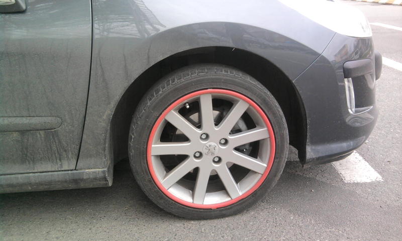

In primul rand imi cer scuze in felul cum arata masina. O sa ii fac poze cu ea curata si sa dau cu ceva "cola" pe anvelope. Si o sa le fac cu ceva mai mult "stil". Jantele sunt de pe peugeot 207 RC(model 2008) sunt pe 17" 7j , incaltata cu anvelope destul de uzate 205/45/r17 Bridgestone Potenza, urmeaza sa o incalt cu alte anvelope sper 225/45/r17. Pe jante mai sunt inelele acelea roz pentru protectie, o sa le vopsesc negre
. Saptamana viitoare cu alte poze.
Inelele sunt din plastic destul de dur, au cam 5-6 tije metalice care se baga intre cauciuc si janta si se echilibreaza cu ele. Sunt destul de ok pentru ca am sarit o bordura si jantele nu au fost atinse desii un "disc" s-a zgariat. Jantele au et 26 si ies cam cu 5mm inafara fata de cele originale cu et 37, o sa le pun 225/45/r17 si o sa se miscoreze distanta dintre roata si aripa care acum pare destul de mare si vor venii la linie cu masina. Merci si ma bucur ca va plac pentru ca si mie imi plac.
