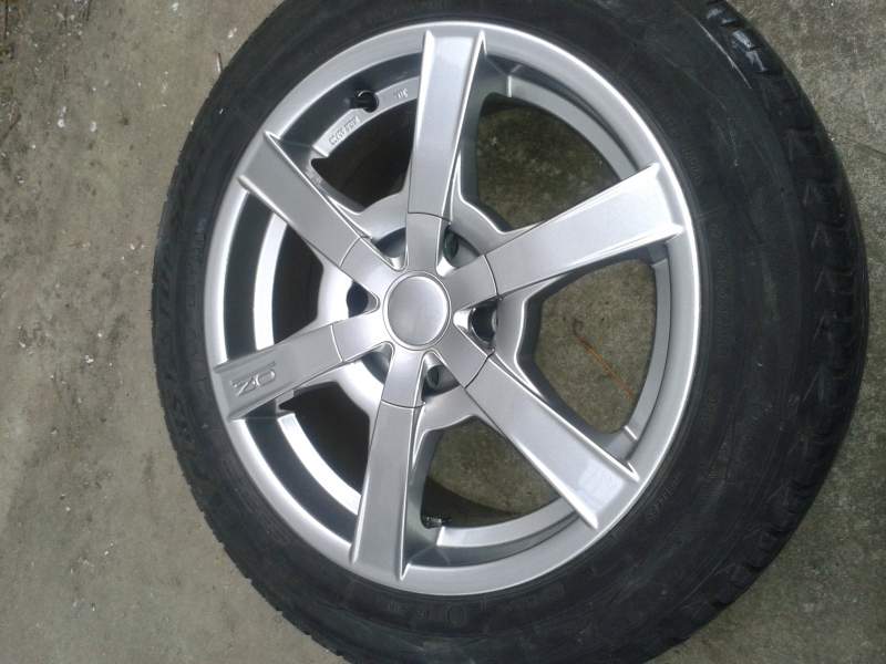

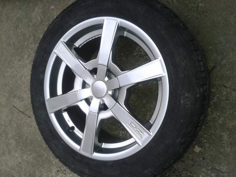

am gasit niste OZ-uri pe 15 cu et de 28 , dar problema e ca nu am prezoane pentru jante de aliaj (sau de unde pot cumpara unele sa se potriveasca sa nu am probleme la tamburi etc...), are cineva de vanzare? si va trebui sa merg si la rar sa trec dimensiunile,pf!
