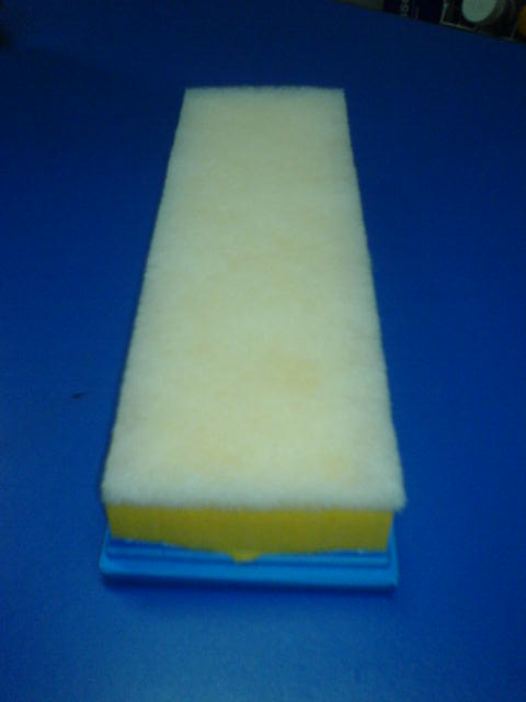

    Ieri am schimbat uleiul si filtrele (ulei, motorina si aer). La filtrul de aer cel vechi am gasit sub partea inferioara a lui un fel de adaos dintr-un material poros, adaos pe care noul filtru nu-l avea, l-am dezlipit, scuturat bine si l-am atasat la noul filtru. Am procedat bine ? Exista doua tipuri de filtre de aer? Si inca ceva, la partea inferioara a cutiei in care se gaseste filtru de aer se afla un radiator. Stie cineva ce este si la ce foloseste? Este vorba de un 307 hdi 2 l - 110 cp.

      Pe langa faptul ca exista filtre originale si aftermarket, la filtrele de aer pe anumite motorizari exista si doua tipuri de filtre aer:
      - filtru aer pentru conditii de exploatare normale;
      - filtru de aer pentru conditii de exploatare grele (atmosfera incarcata cu praf, drumuri de tara, etc)
      Filtrele destinate conditiilor grele de exploatare au acea pasla, material poros, care are rolul de a nu permite inpuritatilor mari (insecte, frunze) sa ajunga direct in filtrul de aer, astfel se mareste eficienta acestuia.
      In prima poza se vede un filtru pentru conditii grele iar in a doua unul standard.
