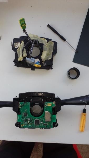

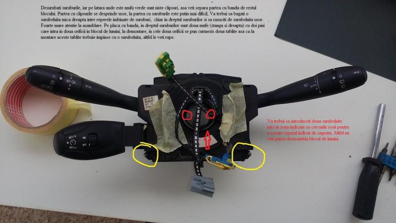

                        Buna seara,
                        Am demontat astazi blocul de lumini, pentru ca tot imi cadea maneta de semnalizare pe stanga. Am facut cateva fotografii, iar in acestea am explicat cateva proceduri. Procedura nu este foarte dificila numai ca presupune multa atentie, in principal la pozitia elementelor blocului. Pentru orice greseala, din punct de vedere gramatical, pe care am facut-o in descrierea din fotografii imi cer scuze, dar nu am stat sa analizez sintactica, am vrut sa descriu cat mai succint si rapid modul de dezasamblare a blocului de lumini. La mine pintenul era uzat, am facut o treaba dar sunt nemultumit asa ca va trebui sa-l demontez din nou.
                        • #27
                          Buna seara,
                          Revin, am demontat din nou blocul de lumini, am slefuit putin pintenul dandu-i o forma usor ascutita (el se uzase si devenise plat), am intins putin arcul, sters vaselina siliconica pe care o pusesem ieri, pe contactele electrice, asamblat, montat pe masina si este cu totul altceva. Bafta si numai bine!
