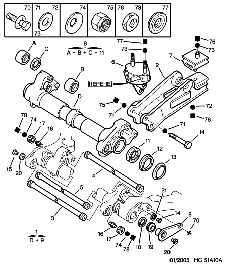

                        Nu e de mirare ca multe service-uri refuza interventia la puntea din spate la Peugeot.Ca sa aiba o idee si cei mai neinformati am atasat si o reprezentare a elementelor componente ale puntii din spate.Pot sa spun din experienta ca mai degraba fac orice altceva la masina decit sa schimb rulmentii...(
                        Mare atentie sa nu se piarda din maruntisuri,ca toate sunt importante.
                        Toti gresim,dar e bine s-o facem cit mai rar posibil...:P
