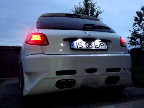

                  Salut am pus toba sport pe 206 sw 16 hdi 110 cp si nu s-a schimbat cu nimic sunetul.

                  • Ar fi vreo noutate! Daca citei posturile aflai ca nu se schimba sunetul asculta cu atentie ca ceva ceva tot se aude )
                    Black Lion.
                    • Scoate finala de tot si pune-i doar tips, ca sa se auda ceva mai mult decat "ceva ceva" )
