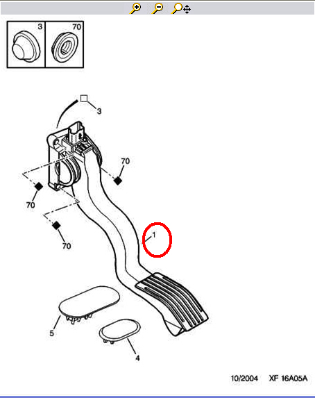

        • Salut baieti! Imi puteti spune unde, mai exact, este pozitionat senzorul de la aceleratie, pentru ca aceeasi problema o am si eu cu pedala de acceleratie si chiar nu am bani acum pt. o pedala noua.

          • Pai daca e de la senzor de ce sa cumperi pedala noua si nu doar acel senzor?
            Ma uit pe servicebox si revin cu o imagine deca gasesc.

              @nick_style am si eu poza de pe servicebox dar cu ce ma ajuta,tu poate stii ceva despre mecanica sau electronica acestor tipuri de peugeot.
              Am gasit pedala originala cu 445 ron,535 ron,si reprezentanta o aduce cu 585 ron.in fine nu e problema de 100 lei.
              Atasez poza de pe servicebox cu pedala,daca reusesc.Click image for larger version

              • Eu zic asa logic dupa mine ca daca ar fi pedala,singurul defect ar putea fi acel contact sau ceo mai fi unde se vede o mufa sub acel 3.Daca ala e defect eu zic ca daca scoti mufa de acolo si pornesti masina ar trebuie sa porneasca fara nici o problema si sa mearga la relanti perfect.
                Zic si eu logica mea.
