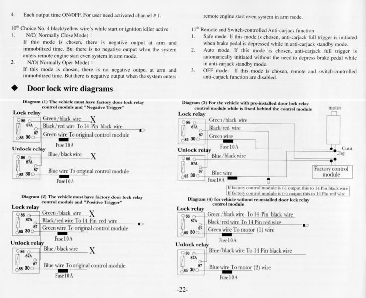

      Mavida, te rog, ma ajuti si pe mine putin, cand ai timp, cu schema de conexiuni pt Wintec L722, la Peugeot 206 Sedan?
      Inteleg din schemele atasate, ca circuitul masinii este cu door trigger-ul negativ. Atunci unde exact, voi conecta firul Blue/Black de pe pinul 13 al alarmei? Pe contactul 6 de la BSI? Apoi, ce rol au cele doua relee aditionale conectate in schema pe pinii 3 si 12? Multumesc
