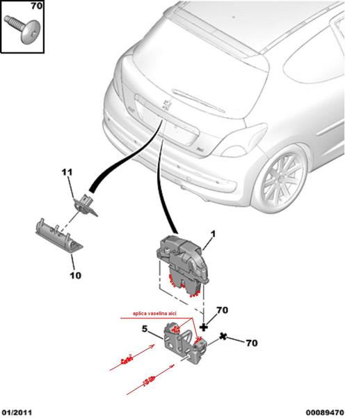

      • Buna! Anul asta in martie masina mea a facut 3 ani. In cartea ei scria ca revizia trebuie facuta la 37000km sau pe 22.02.2011. Eu am acum 34 500 si vreau saptamana viitoare sa merg cu ea. Clar nu mai merg la eurial ca au asa un dar de a cere niste sume de ma ia durerea de cap. Ideea era urmatoarea, cam ce trebuie schimbat la masina in afara de ulei,filtre si ce se schimba in mod normal. Citisem undeva ca bujiile se schimba la 40mii, sa le schimb acum? ca 5mii km in plus sau in minus zic eu ca nu conteaza. Placutele le au schimbat anul trecut. Ce vreau sa ii rog e sa se uite la roata din stanga sa vada daca este vreo problema pentru ca de cand mi am schimbat cauciucurile de iarna,trage destul de rau stanga si sa faca ceva cu haionul ala ca nu mai suport cum poate sa scartaie la denivelari,zici ca sunt in caruta. Am inteles ca sunt niste suruburi pe acolo care pot fi stranse si se rezolva problema.

              • Originally posted by Slashy View Post
                Multumesc anticipat pt raspunsuri
                Nu este vorba de nici un surub, trebuie doar gresata balamaua cu vaselina si o sa dispara ca prin minune zgomotul.
                PS: este vorba de o vaselina albastra
                              Aplică vaselina in locurile indicate cu rosu in atasament dupa care mai desurubează tampoanele de pe haion, acesta se va inchide mai greu dar va avea o strangere mai bună. Dacă problema persistă pe cele două suruburi M6 care prind cele două tampoane de sustinere laterală, aplică banda de teflon sau un material similar astfel incat suportul sa nu joace pe surub, sau schimba tampoanele si suruburile aplicand si vaselină. Probleva se va rezolva sigur probabil de la primul pas.
