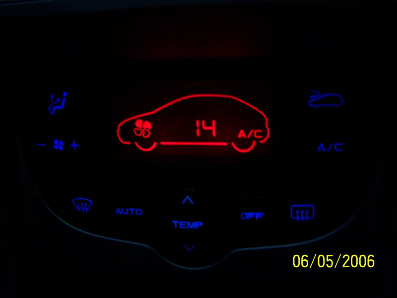

                  salut
                  eu am schimbat culoarea bordului, problema care este la 307, este ca acele si turometrul/vitezometrul se "alimenteaza" cu lumina din leduri comune, deci nu prea ai cum sa le faci diferit, sau daca reusesti e posibil ca vitezometrul sa aibe si dungi rosii/albastre sau ce culoare iti pui
                  Masina mea draga!.
                  • #39
                    da, de asta imi era frica...
                    • #40
                      salut
                      uite iti pun niste poze cu ea cum a iesit sa vezi daca iti plac:
                      Masina mea draga!.
                      • #41
                        sa inebunesc ce bine arata... felicitari ..
                        cre ca se pot face shi culori separate ... tre doar gasita o modalitate de a separa plasticu ca daca e o bucata intreaga se combina culorile..
