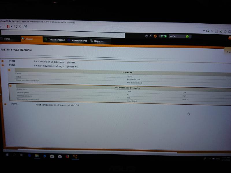

Mulțumesc frumos, nu m-am gândit că trebuie să explic mai multe detalii, și încercam să fiu mai scurt. Am impresia că trecerea de la OIL Ok la OIL -- a apărut după ce am încercat să-i fac aerisirea la antigel și am deschis un căpăcel albastru langa filtru de aer, ma oparit rău și am retras mana lăsând să iasă tot antigelul. A udat rău totul în jur, a doua zi am curățat am pus iar antigel și a mers totul ok , dar parcă seara sau la câteva zile am observat aceasta schimbare. Am un obd 2 și îmi dă ca și coduri de eroare P0350 (e vb de aprindere :bujii, bobina sau cilindri) și P0420 ( e vb de catalizator) , coduri care sunt de când am luat mașina acum un an și puțin. Mai îmi apare un mesaj pe cb faulty antipolutyon , dar tot așa e de când luat mașina. Am făcut maiulte diagnoze și cu un Delphi si tot cele două coduri îmi arată nimic în plus. Nu știu ar fi fost posibil sa se aprindă și martorul cu pâlnia de ulei dar la mine nu se aprinde nici când pun contactul, de fapt pâlnia de ulei, asr, bateria și parcă încă un martor nu se aprind deloc la contact. In primavara sa dus releu de la alternator și am golit și bateria de tot , apoi în vara cu releu și baterie noua am plecat la mare. Când am ajuns in Constanta ma lăsat alternatorul și bateria - de fiecare data în bord martorul de la baterie nu ma anunțat nimic, așa o fi și cu martorul de la pâlnia de ulei. Altceva nu știu ce as mai putea spune, a în primăvara am schimbat distribuția cu pompa de apa si curea de ..., cea care se rotește alternatorul. Asta cu o săptămână inainte să îmi bag eu nasul sa fac eu aerisirea ca la "carte" de pe YouTubeOriginally posted by Sorin.F View PostMotorul are 2 senzori pentru ulei . Un senzor pentru presiunea de ulei și un senzor pentru nivelul de ulei . Ar trebuii să explici exact cum a apărut schimbarea asta, de la oill ok la oil-- . In afară de mesajul ăla îți mai apare și altceva ? În cazul în care este ceva mai grav se aprind și alți martori în bord și primești mesaje în displayul central . Nu te apuca să umbli la motor până nu conectezi la mașină o interfață de diagnoză , pentru a afla exact ce coduri de eroare există stocate . Mesajul ăla cu oill ok este doar informativ,părerea mea .Descrie aici ce tip de ulei ai folosit la schimb, câti km are masina, la ce intervale de timp și km au fost efectuate schimburile de ulei . Nu poti primii sfaturi avizate dacă nu cunoaștem datele accestea .
