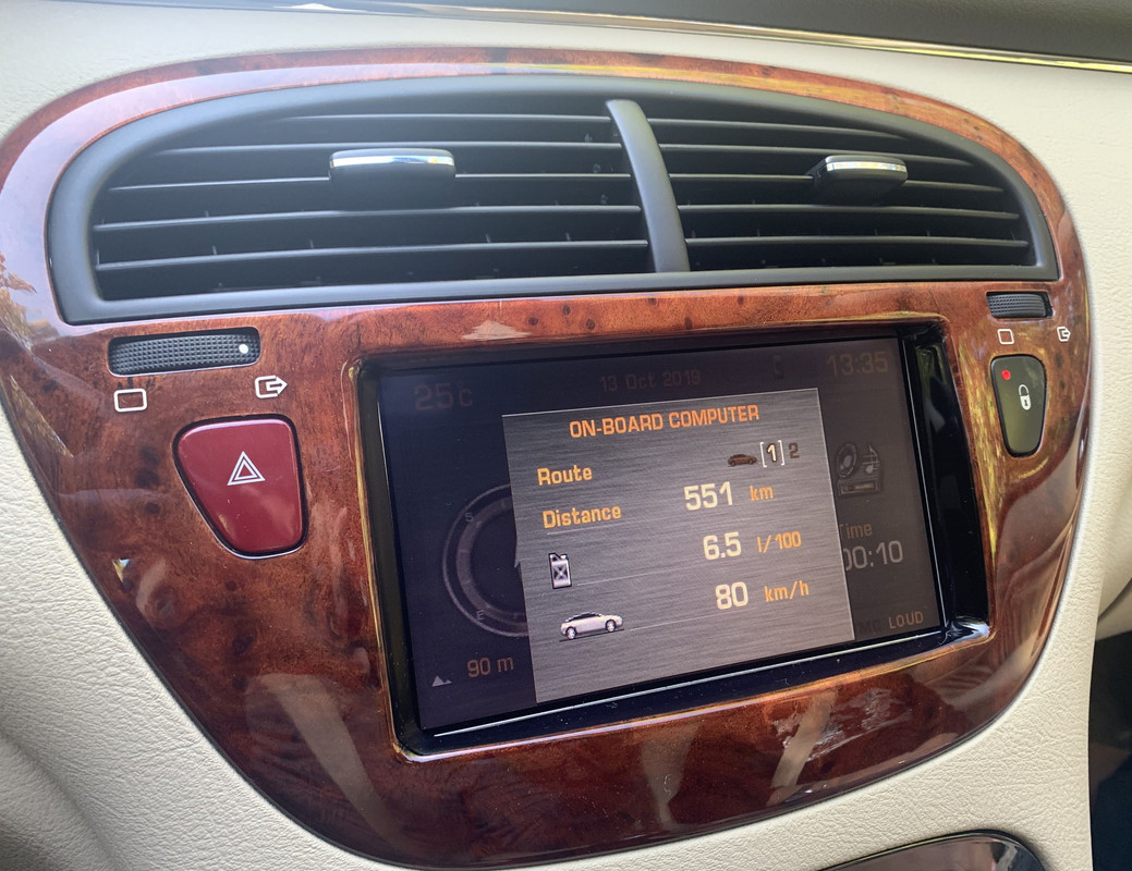

          Weekendul asta am fost pana in Constanta, si am resetat consumul la plecarea din Bucuresti, si dupa 550 km, din care aprox. 70 in oras si restul autostrada, pe computerul de bord imi indica un consum mediu de 6.5% si o viteza medie de 80 km/h.
          Acum nu stiu cat de reale sunt cifrele afisate, nu am bagat inca 80litri in ea sa fac testul clasic din plin in plin dar la 407 / 508 erau destul de apropiate valorile afisate de CB cu consumul real.
          Comparand cu 508 2.0hdi 140cp euro5 - consuma mai mult in oras unde 508 nu a sarit niciodata de 9%, si in afara avea o medie 6 - 6.2%, dar este o alta masina, cu un motor euro4...

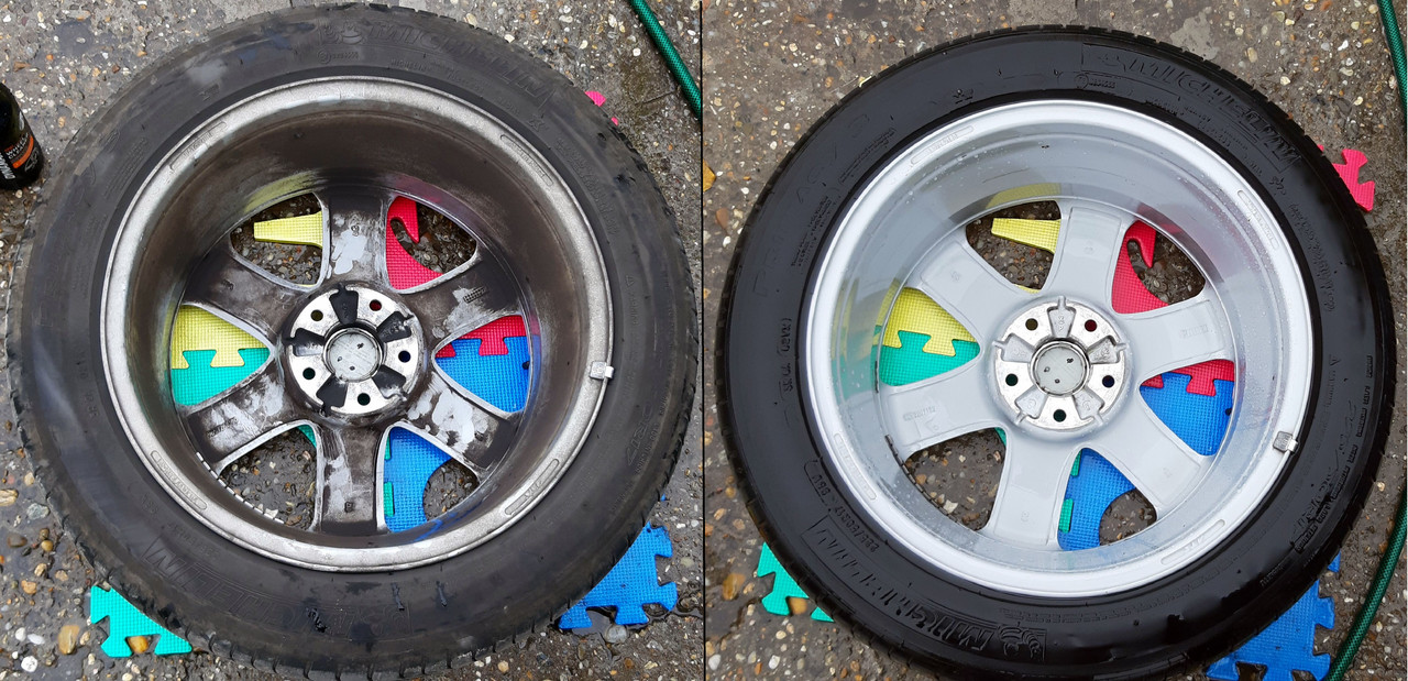

            Jantele provin de pe un 607 2007 din dezmembrari, le-am achizitionat la 700 lei setul de 4 jante, dar aveau niste mici zgarieturi pe care ulterior le-am retusat. 3 din 4 au senzorii de presiune si sunt curios daca voi avea ceva erori cand le voi monta. Partea proasta este ca nu au capacele de la prezoane... sunt curios cum vor arata montate pe masina...
            Retusul a constat in smilgherurirea zgarieturilor cu un smilger de 150 pe cele mai adanci si 300 pe cele mai superficilae, si dupa vopsirea acestora cu un vopsea spray de jante de la DupliColor, care rezista la temperaturi inalte, si dupa, aplicarea unui lac mat tot de la DupliColor.

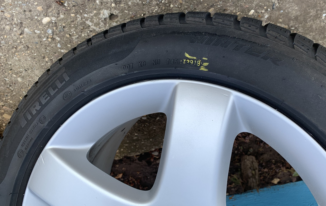

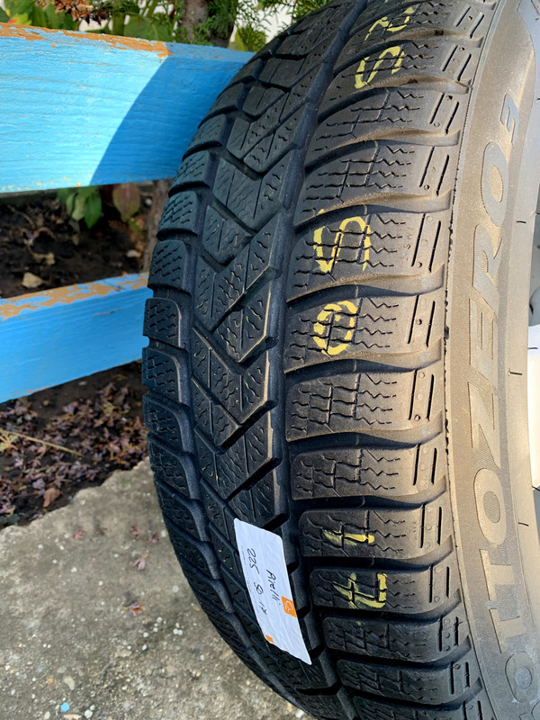

            Anvelopele le-am achizitionat tot second - 600 lei 4 anvelope Pirelli Winter SottoZero 3 - 2 aveau dot 2016, si 2 dot 2018, dar toate 4 aveau 7mm "carne" pe ele masurate de mine.
            Initial am vrut sa iau niste anvelope ieftine, gasisem la dimensiunea 225/50/17 - GoodRide (China) la 240 lei/anvelopa - adica 960 lei setul, dar avand in vedere ca masina nu o sa o tin mai mult de 1 an / 2 maxim, nu se justifica diferenta, plus ca din review-urile citite pe diferite forumuri, nu prea le lauda nimeni... si am mers pe "the next best thing"...
            Voi reveni cu poze in noiembrie dupa ce le voi monta pe masina, dar mai jos am atasat si cateva foto cu ele dupa revopsirea de buget

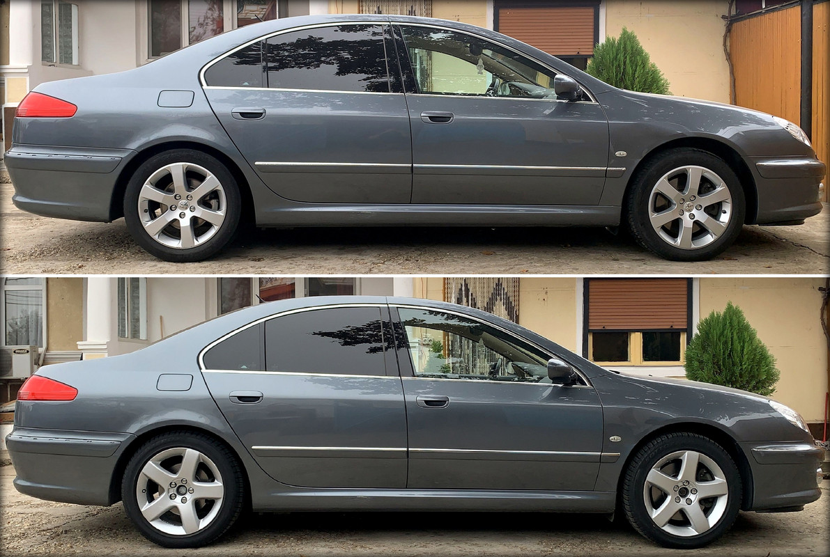

            • #21

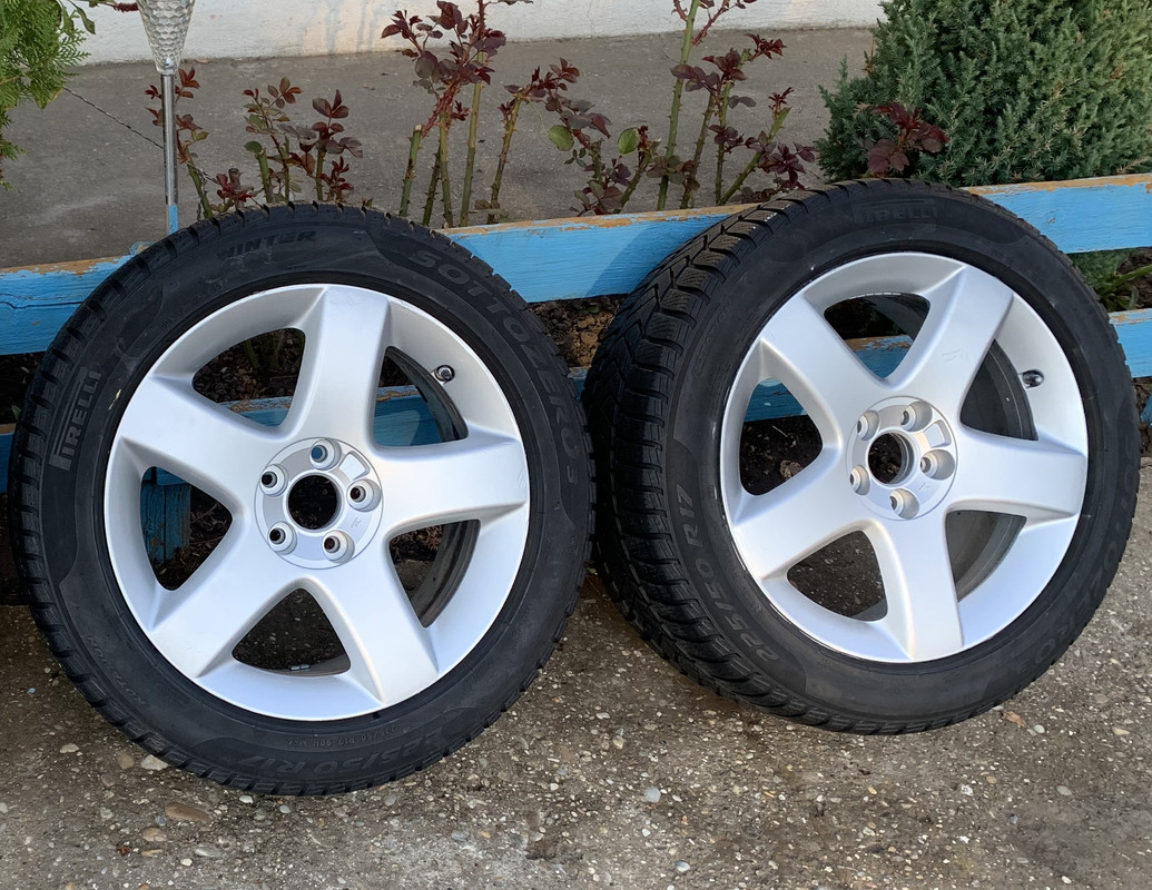

              Am montat jantele si anvelopele de iarna si masina arata foarte bine cu ele - foto mai jos.
              Din pacate la jantele in 5 spite pe care am anvelopele de iarna nu am capacele de la roata si nici nu gasesc sa le cumpar...
              Am pus in schimb capacele cromate la prezoane, si am vrut sa mut de pe jantele de vara capacele pt. butuc dar sunt prea mici si cad...
              Din ce am masurat, capacele au 58mm iar jantele au 62mm inelul central, deci nu am decat sa caut unele mai mari sa imbunatatesc putin aspectul.

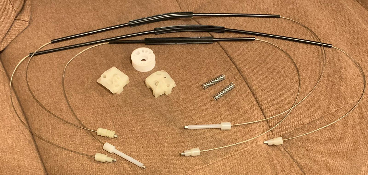

                                Macara Geam
                                Salutare!
                                Saptamana trecuta am avut o mica surpriza cu macaraua de pe stanga fata...
                                Mergeam pe un drum mai denivelat, si cand am apasat sa deshid geamul... a cazut pana la jumate si dupa s-a lasat singur jos.
                                Am incercat sa il ridic, dar nu urca mai sus de jumatatea ramei... l-am ridicat fortat in timp ce tineam ridicat butonul si intr-un final am reusit sa il inchid.
                                Stiam ca una din probleme cunoscute la 607 era macaraua, dar din ce am inteles la modelele facelift dupa 2005 se rezolvase problema. Acum nu stiu daca sa o pun pe seama ca au fost factute prea slab, sau a varstei... masina are 11 ani...
                                Norocul meu a fost ca nu a necesitat decat inlocuirea cablurilor si a 2 cleme de plastic, restul componentelor au fost ok.
                                Am gasit sa cumpar kit-ul de reparatie cu 150 lei si la service manopera a fost 100 lei...
                                Mai jos am atasat cateva poze cu kit-ul.
