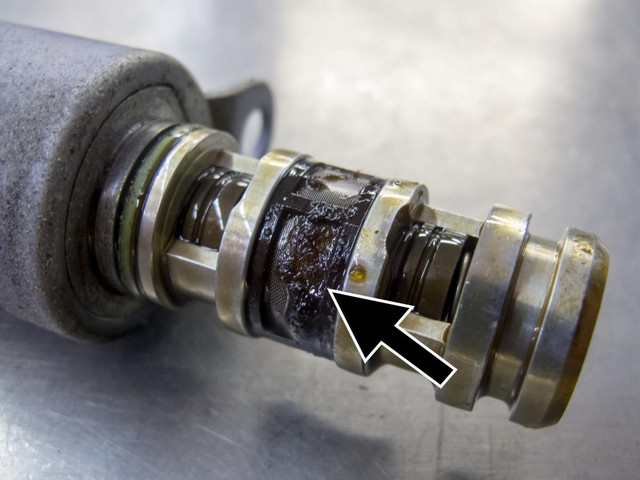

    Banuiesc ca are legatura cu sistemul VVT , mai precis cu defazorul sau valva solenoid (OCV = Oil Control Valve)
    De exemplu cum aflu ce cod are are valva asta OCV pentru acest motor?
    Exista cumva un software cu manualele tehnice de service si coduri piese asa cum e Dialogys la Renault ?
    La motoarele Renault, valva asta solenoid contine si doua site de filtrare a uleiului si sunt cauza principala (se infunda
    cand uleiul este ars) pentru care defazorul incepe sa caraie (pur si simplu nu mai trece uleiul prin ele catre defazor).
    Unde sunt amplasate sitele/sita care protejeaza mecanismul defazorului de impuritati la aceste motoare PSA 'Prince' ?

            Asta cred ca este piesa pe care o cauti tu.
            https://imgur.com/CRa0DfW
            2020 Peugeot e-208
