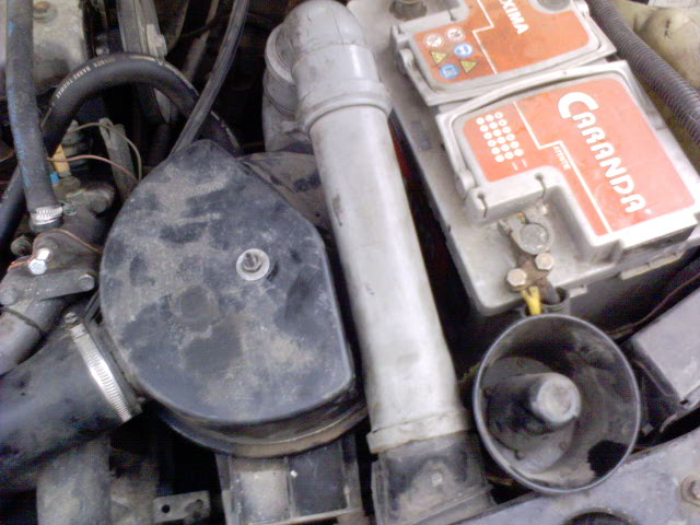

              Am schimbat filtrul de aer(cred ca asta este - cel negru din stanga bateriei). Mai exact am facut ce m-a invatat cel de la care am luat masina. Am schimbat pe cilindrul acela metalic cu gaurele (daca asa este la toate si nu este un aport propriu de-al lui) o alta bucata de vata siliconata de jur-imprejurul lui.
              Am curatat si depunerile pe tubul acela gri de instlatie sanitara care de asemenea este o adaugire a vechiului proprietar. Era un fel de pamant cu ulei...

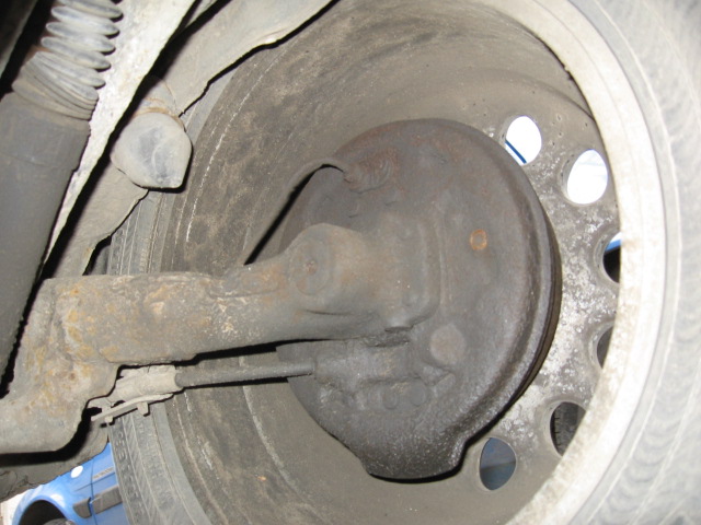

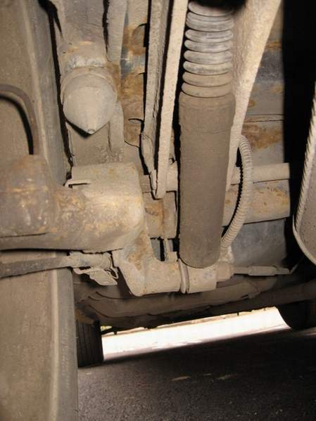

                            vreau si eu explicatii la poza 2 din postul 8 daca se poate.ce este acolo si ce se vede.turbojack daca ai tu amabilitatea sa-mi expplici ce se vede in fiecare poza din postul 8 ti-as fii recunoscator.mersi.
                              Pai pot incerca sa raspund eu acum si poate amenda oricand turbo:
                              Despre pozele din postul #8:
                              1.) Cutia de viteze
                              2.) Planetara plus etrier frana stanga (fata).
                              3.) Planetara dreapta (fata).
                              4.) Poza trebuie rasucita la 180 de grade si reprezinta roata din stanga spate.
                              5.) Tot roata stanga spate - vedere din interior.
