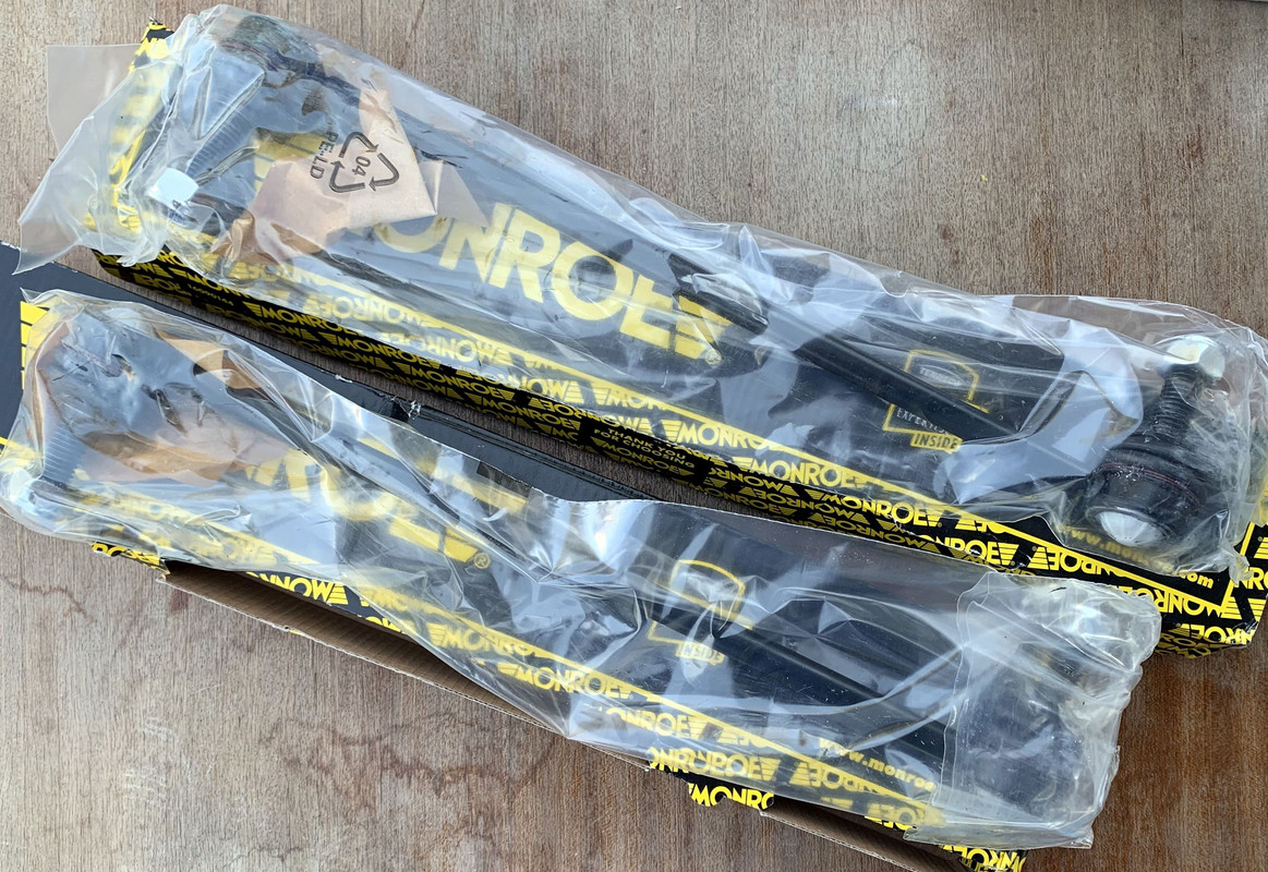

                        • Am mai schimbat si urmatoarele:
                          Amortizoarele fata le-am luat Kayaba pe gaz, 310 lei/buc.
                          Bieletele le-am luat Monroe - 50 lei/buc.
                          Flansele complete cu tot cu rulment Monroe - 150 lei/buc.
                          Pivotii Monroe - 40 lei/buc.
                          Capetele de bara de la Ruville - 55 lei/buc.
                          Lichid de frana Ate - 25 lei 1litru.
                          Ulei cutie viteze - Total Transmission BV 75W80 - 60 lei 2 litri.
                          https://i.postimg.cc/yxppYjTT/Amortizoare.jpg
                          https://i.postimg.cc/rwrZMSRS/Bielete.jpg
                          https://i.postimg.cc/zfYtBVT4/Capete-de-bara.jpg
                          https://i.postimg.cc/J7p2q7WB/Flansa.jpg
                          https://i.postimg.cc/xT7pws8f/Pivoti.jpg
                          https://i.postimg.cc/xTqFFr0p/Ulei-CV-Lichid-Frana.jpg
                          406 2.0hdi | 407 1.8i | 407 2.0hdi | 508 2.0hdi | 607 2.0hdi | 407 Coupe 2.0hdi
