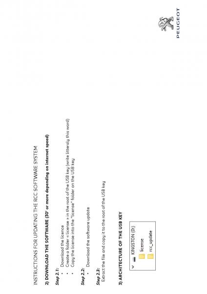

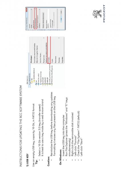

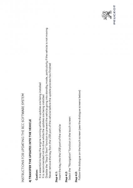

          De pe ce windows pui fisierele pentru update? Eu folosesc win10 si masina imi arata ca usb-ul nu este compatibil cu masina! Chiar daca este fat32.
          • Chiar, voi cum faceti update-ul? Prin aplicatia MyPeugeot sau altfel?
            • Originally posted by DigitalElf View Post
              Aplicatia mypeugeot doar te anunta (la trecut, ca in prezent nu te mai anunta - citeste te rog ultima mea postare - am pus link de unde iti poti downloada updateul si cheita), in rest n-are nicio treaba cu update-ul.
              Iar la tine drugulai chiar nu stiu de ce nu merge, probabil din cauza stickului. Tot win 10 am si eu, am un stick de 16 formatat fat32.
              E bine sa formatezi stickul inainte. Pe stick trebuie sa fie doua directoare, nimic altceva in radacina.
              Directorul license se creaza de catre tine, dupa care in el copiezi cheita (fisierul license.key). Directorul rcc_update ar trebui sa se creeze automat la dezarhivarea fisierului mare de 4 giga si ceva. Daca nu - il creezi tot tu si versi in el de mana fisierele din arhiva.
              Cand am bagat stick-ul in masina (cu motorul pornit) mie mi-a pornit automat update-ul, nu am apasat pe tasta navigatie cum scrie in instructiuni, doar ca au trecut vreo 20 de secunde pana a luat-o.
              Urc si niste poze cu instructiuni.

                  Cam 15 minute dureaza procesul. Nu cred sa aiba legatura cu garantia, dar nu bag mana in foc, ai putea sa le dai un telefon sa-i intrebi. Teoretic n-ar avea de ce sa ti se reproseze, dar mai stii ce idei au ei ...
                  Nu are legatura navigatia, nici eu n-am, si am facut doua update-uri pana acum, masina a venit cu 073, am pus 074 si acum recent am pus 075.
                  Poate tu esti la zi din moment ce-ti zice no update available.
                  Si chiar daca nu ...mai zicea un coleg pe aici anul trecut ca n-a observat vreo imbunatatire. Si nici eu.

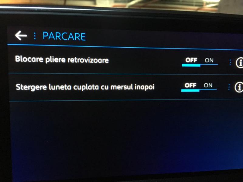

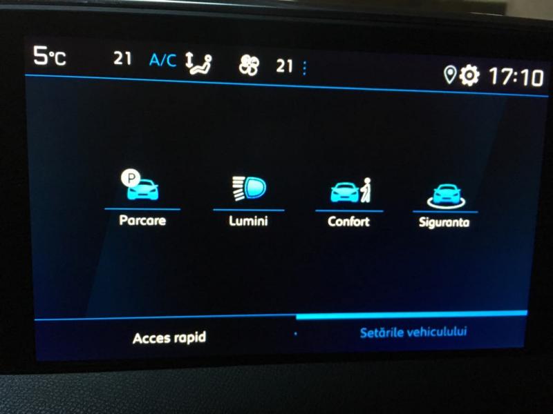

                            Tasta masina -> vehicle settings -> parking -> prevention of door mirror folding. Daca e OFF, ti le inchide cand incui masina. Daca e ON ti le lasa deschise. Eu folosesc functia pe ON cand o bag la spalat pt ca am keyless si presiunea apei pe clante incuie masina si mi-ar inchide si oglinzile.
                            Salut,
                            Nu am gasit in meniu ce zici tu, poate nu am facut ce trebuie.
                            Te rog poti sa pui niste poze cu meniul tabletei prin care treci, pas cu pas?
                            Te rog sa pui orice detaliu care ar ajuta, daca motorul masinii trebuie sa fie pornit sau orice altceva.
                            Ieri a pluat si dimineata au fost inghetate oglinzile, au trosnit din toate ingheieturile.
                            Daca nu reusesc ma gandesc serios sa ma duc la serviceul Peugeot sa faca asta.
                            Multumesc!

                                @Iwant3008
                                In setarile masinii intri in parcare/blocare pliere.
