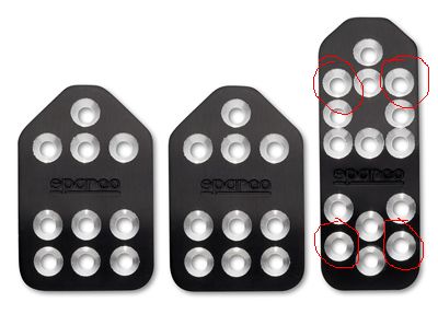

              Aceeasi problema am intampinato si eu, numai ca la pedalierul original la acceleratie setul a venit si cu autofiletante iar ca gauri a avut numai 2 in diagonala.
              Tu poti face cum ai spus cu curbura. La gauri daca setul nu ti-a venit si cu atofiletante poti folosi acest tip, dai pe pozitie gaura in pedala de acceleratie cu un spiral mai subtire (2-3) apoi bagi autofiletantul. Poti folosi 2 gauri in diagonala sau 4, cum ti-am desenat in poza.
              Plasticul sa sti ca este foarte tare si maleabil, nu risti sa pocneasca.
