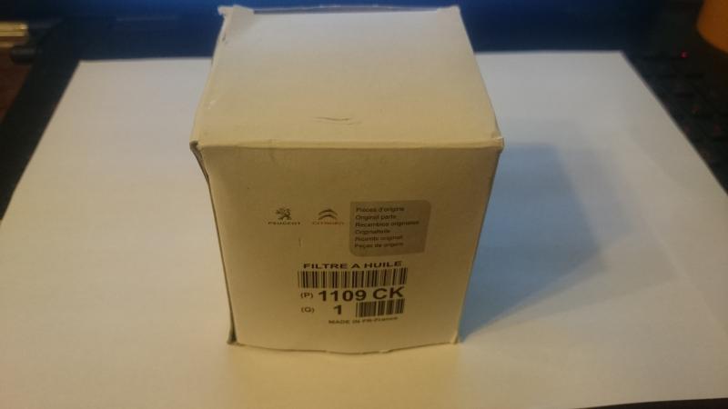

Am niște probleme legate de filtrul de ulei . M-a mâncat undeva sâ comand filtru original ,chipurile ,de la epiesa ,26 de lei .Am primit o cutie albă cu o etichetă printată pe ea , în interior aflânduse un filtru ,chipurile purflux ,sigla de peugeot citroen .Modul în care a fost imprimat scrisul pe filtru îmi dă de gândit . Atașez câteva poze aici să vă dati cu părerea, eu zic câ este contrafâcut ,un gunoi chinezesc ieftin .
Aveam cumpărat un alt filtru ,de anul trecut,Champion, mi-l băgaseră unii pe gât ,am zis sâ nu il pun pe ăla,comand mizeria aia ,și uite ce primesc . Aveam eu o bănuială că ăștia umblă cu cioara vopsită ,am zis să le mai dau o șansă ,daaaa . Deci, sfaturi urgente, văăăă rog !
😂😂 serios? Baga frate filtru MAN pentru Peugeot și ala e.. Original auzi.. Nimic numai e original in ziua de azi.
Când mă/ne referim la expresia de original în cazul filtrelor,pieselor etc , ne referim la componentele avizate sau care primesc o atentie și o verificare mai minutioasă in timpul procesului de fabricatie,și în tot lantul până ajunge la utilizatorul final . Problemele intervin când oamenii lacomi se apucă de trișat . Sunt de acord să plătesc bani în plus, dar nu pentru inșelătoriile altora,cii pentru controlul de calitate mai bun și pentru proiectarea cât și materialele. Am cumpărat man până la urmă , asta avea pe stoc, măcar era lipită cutia .

Uita-te mai sus ca am pus eu poze cu purflux-ul meu. Nu mi-a lasat niciodata impresia de chinezarie ieftina, insa nici original n-am luat, stiind ca este Purflux. Pt. ce sa dau 10-20 ron in plus? Pt. cutie?
In afara de asta, cel aftermarket, e facut in franta. Sau cel putin asa scrie pe cutie. Intre timp, motorul meu face aproape 150.000 de km - 0 probleme pe circuit cu ungerea si in plus, se prefigureaza si cupa la clasa mea.

@Sorin.F - Uneori iti dai seama de produse contrafacute după ambalaj. După cum arată ambalajul filtrului, e clar că e făcut undeva în fundul curtii. Parcă, pe olx am vazut la vanzare injectoare Bosch noi, la 250 lei bucata. Bun prețul, nu? Uitandu-mă la ambalaj, mi-am dat seama că ceva e în neregulă si anume culorile mărcii Bosch. Cand am intrebat vanzătorul dacă nu cumva sunt produse în China (si chinezii produc astfel de piese, alături de turbine si altele), mi-a răspuns că sunt dintr-un stoc vechi. Hai să fim serioși!Mazda 3 Skyactive /Peugeot 206 1.4 HDI/Ford Ecosport
