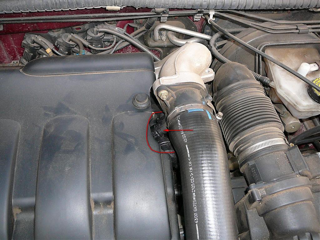

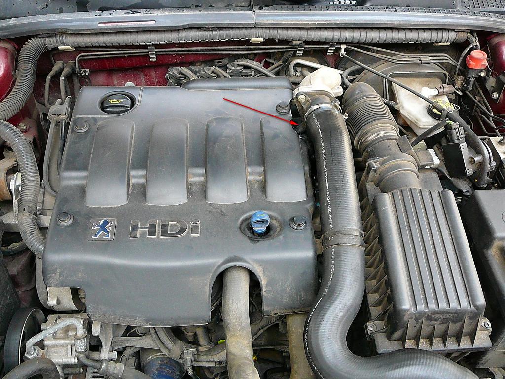

            sal! si eu cred ca am aceeasi problema ca undo, imi scapa ulei pe bloc am strans 2-3 lingurite aproximativ...atasez niste poze sa fie mai sugestiv, cu locul pe unde se scurge uleiul, mentionez ca masina merge excelent...astept parerile colegilor!
            scuze pentru mizeria de pe motor...:blush:

              Ce-i ăla? Furtunul de īntoarcere īn baie al axului?

                stai linistit ca nu e turbina.Pe acolo circula vapori de ulei.Piesa aia o intalnesti si pe 307 la moatoarele de 2.0(acolo stiu sigur ca e;posibil si pe 1.6 HDI) si se strica frecvent.Stiu pe cineva care a schimbat-o,a tinut 3-4 luni dupa care a inceput iar sa dea ulei.

                  sony nu stiu sigur...am vazut ca vine de jos de la un radiator...mai mic...sa vedem ce zice si alt posesor de 406..

                    Ce ai aratat tu in poze este clapeta de admisie la Hdi, care este comandata de electrovana aferenta. Furtunul respectiv nu vine de jos ci vine de sus din IC (inter-cooler) dupa ce pe jos intra aerul cald impins de turbina pe admisie. IC-ul se ocupa doar de partea de racire pe sistemul aer-aer.
                    Este normal sa fie ulei pe acolo, asa cum si pe tot traseul furtunului din turbo pana in admisie vei gasi o mica pelicula de ulei. Acum, ideea e sa nu intelegi ca se accepta orice cantitate de ulei, ci strict putine urme de umezeala pe furtun.
                    La clapeta de admisie insa, toti la care mai uitat eu aveau urme de ulei ca ale tale.
                    Tu zici ca ai adunat de pe bloc 2-3 linguri. Esti sigur ca este ulei si nu motorina ?
                    Poate ai niste furtunase de retur de la injectoare crapate. Sau nu este bine prinsa teava de tur din rampa comuna in injectoare.

                      Clapetă admisie? Pe turbodiesel? Eşti sigur? Eu cred că ăla e returul de ulei de la axul turbinei.

                        da..trebuie sa ma uit atent, dar 90% cam ar fi ulei, ca-i negru...

                          Eu cred ca ar fi mai bune niste poze fara capacul de pe motor... si mai de aproape

                            Este clapeta de admisie. Am dat furtunul gros jos si se vede cum inchide/deschide respectiva clapeta.
                            PS: sa vedeti ce sunet gros de racing are motorul fara furtunul ala conectat )

                              Dozer o sa revin cu poze fara capac asa cum spui tu...

                                Eu cred că ăla e debitmetru cu clapetă, nu clapetă de admisie, sincer. Ce sens are o clapetă de admisie cānd orice diesel şi cu turbosuflantă şi amestecuri foarte sărace tot scoate un strop de fum (motorină nearsă) īn acceleraţie.
