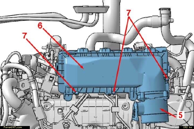

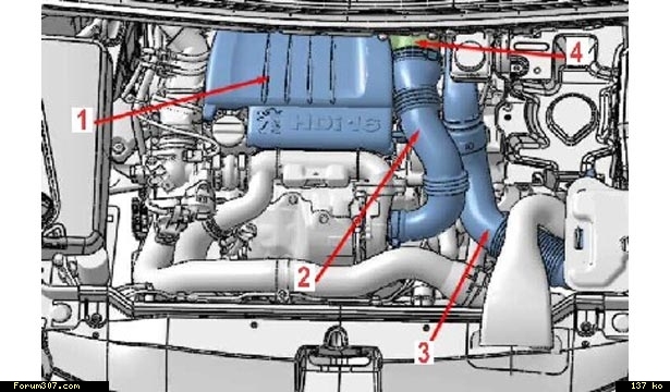

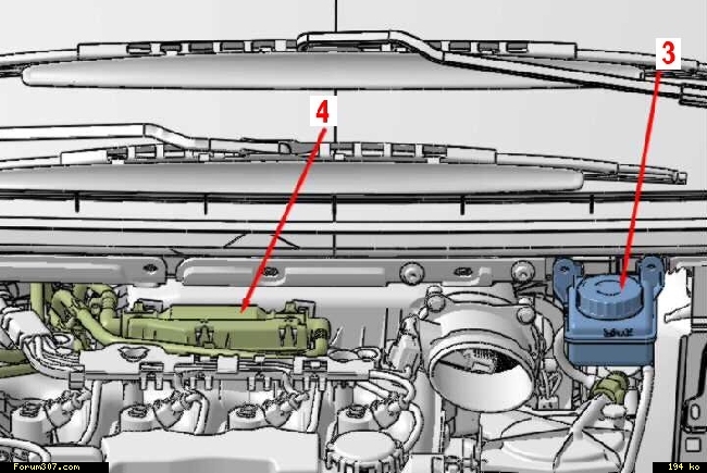

Sal.Ma intrebam daca are cineva scheme pt 307 cu schimbarea filtrelor de aer si de polen.Pt ca cel de motorina si de ulei sunt super simplu de schimbat.Dar la cele 2 de mai sus nu le-am dat de cap nici pana in ziua de azi.Nu vreau sa le mai schimb in service pt ca am indoieli ca iti pun ei tot tot acolo la locul lui!Mersi
Scheme cu schimbatul filtrelor
...am gasit eu ceva aici.....daca mai gasiti si pt Aer ar fii bine.thx
http://www.forum307.com/filtre-habitacle-peugeot307.php
