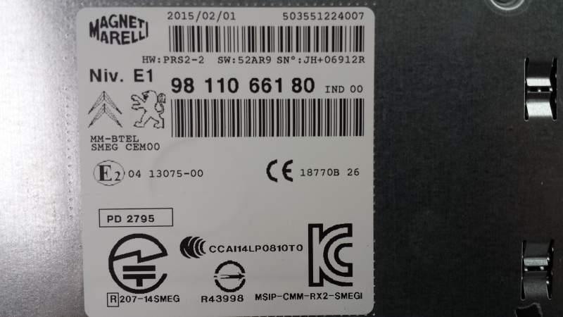

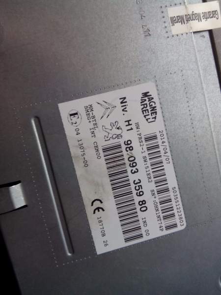

                    Eu zic sa nu iti pui asa sperante in ce iti zice nea de la eurial. Prima cifra de la 3.xx, 4.xx, 5.xx, 6.xx sunt variante hardware nu software, cu xx este varianta de soft. Probabil nea ala zice ca poti sa faci si update soft de la 3.xx la 4.xx sau de la 4 la 5.xx. Evo a aparut de la face lift, + era dinainte. Daca tot e asa cunoscator nea de la eurial macar o poza cu modelul de unitate ne poate da si noua, gen cum am pus eu?
