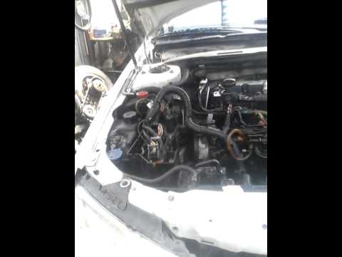

                    incerc sa pun si foto si un video cu mersul sacadat al motorului,,,prima poza este cu cel care l-am dat jos de pe masina 0 in video se vede si evacuarea slabita ca sa se elimine cauza evacuarii infundate
