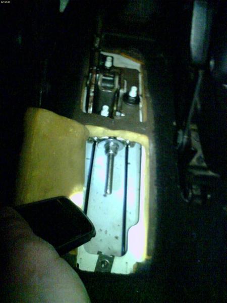

        nu ati incercat chestia cu strangerea franei de mana? eu m-am uitat zilele trecut pe acolo da nu am gasit nici un surub care sa il strang....daca puteti sa imi dati mai multe detalii...pls
          Asta ar fi poza cu suruburile de sub "capacelul" din drepta franei de mana . Nu am incercat sa strang vreunu ca nu am chei ) dar mi-ar placea sa stiu care este surubul cu pricina (a mea prinde de la 4 intr-o panta mica, pana la 6 chiar 7 intr-una mare)

            Salut, pentru strangera piulitei (surubului) trebuie sa dai jos (vezi attach) , ai un burete care se da intr-o parte si ai sa vezi doua cabluri si un surub lung, strangi piulita si gata.
              Nu ai ce sa strangi, putin mai inspate ai un buretel care se da intr-o parte si acolo sunt cablurile si piulita minune
