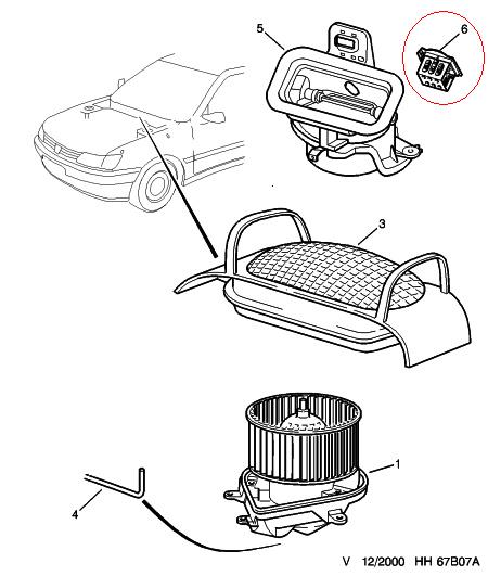

                  Eu am ventilatorul ca cel din prima poza,asta înseamnă că e cu refrigerare?
                  • #24
                    Da, este cu AC. Nu este nici o diferenta intre ventilatoare, sunt identice, doar ca difera modalitatea de comanda. In cazul celor cu AC, la apasarea butonului de pe panoul de comanda, piesa electronica actioneaza si ansamblul de racire prin compresor .
