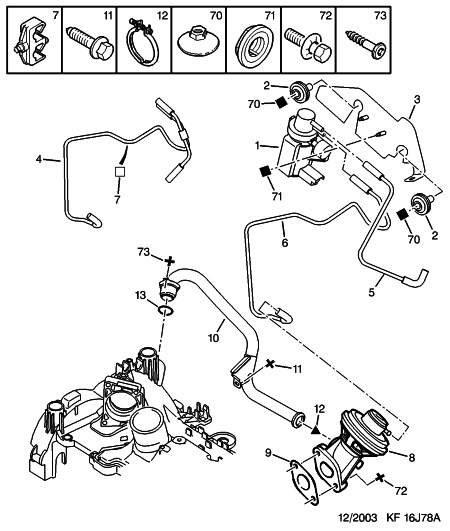

                      Salut degeaba dai rezervorul jos nu este de la combustibil dar daca tot vrei sa te uiti in rezervor nu trebuie decat sa dai sezutul de la scaunele din spate si are gaura de vizitare pentru sorb si plutitor ,daca era de la combustibil nu pornea atentie nu toti care au tester stiu sa si citeasca ce scrie acolo trebuie sa stii sa interpretezi parametri pe care ti-l da testerul deci eu zic ca pana sa umbli sa desfaci masina sa schimbi mecanicul . si la modelul euro 3 este o electrovana care comanda EGR si aceea se strica este in spate aproape de baterie iti atasez o poza unde se afla aceea piesa .este reperul numarul 1 din poza

                        mersi de interes . vestea buna e ca aseara a inceput sa mearga nu pt mult timp dar a mers bine rau dupa care iar se ineaca asa de nu mai trage.trebuie schimbat mecanicul asta stiu sigur
