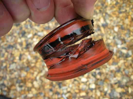

          Am dat 50 lei pe garnitura de la turbina ce vine dinspre filtrul de aer:
          http://c4owners.org/plugins/forum/at...5285_seal7.jpg
