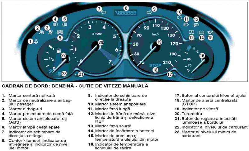

                              Este vorba despre martorul sistemului antipoluare, de la pozitia 10? Si la mine s-a aprins dupa ce i-am taiat alimentarea aprinderii in timpul functionarii. Numai ca eu am benzinar.
