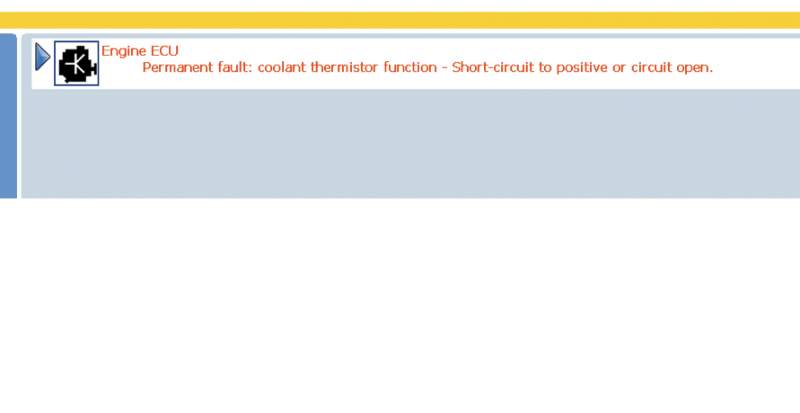

    Ma poate ajuta cineva sa identific thermistorul cu problema? La diagnoza imi da eroarea : Permanent fault. Coolant thermistor Short circuit to positive or open circuit.
    Cred ca este unul din cele 2 de pe termostat dar nu stiu care dintre ele. In bord imi indica temperatura corect chiar daca scot mufele amandoua, cand scot mufa maro imi porneste ventilatorul, iar cea verde nu face nimic daca e scoasa. Mentionez ca daca scot cheia din contact imi opreste si ventlatorul, ceea ce nu cred ca trebuie sa se intample daca temperatura este de 90 sau peste.

          Da am fost in domeniu superior, dar a fost suficient pentru constatare(in 20k ohmi 2,42 si crestea cu temperatura apei). Din moment ce senzorul verde indica 0 ma gandesc ca el este vinovatul. Luni o sa iau alt senzor de lichid racire si termostat pentru ca rar creste apa peste 80 si ma gandesc ca e blocat.
            Mesajul tau e de circuit deschis (rezistenta tinde la infinit ,sau o valoare mult peste nominal) sau scurt fata de +. Acum caut ceva despre caracteristicile lor . Mai stii care e codul de eroare? Care e codul motorului?

              Mesajul complet de eroare e asa: Engine ECU : Permanent Fault : coolant thermistor function- Short-circuit to positive or circuit open
