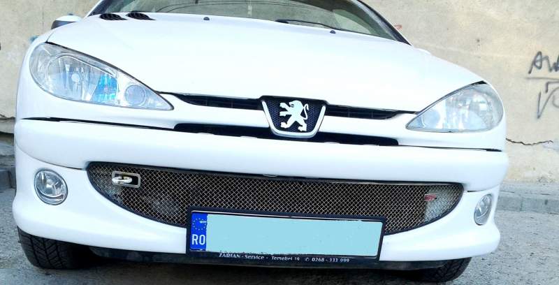

              Au terminat baietii de lucrat. Pana la urma mi-au reparat si revopsit bara veche. Asa arata!
