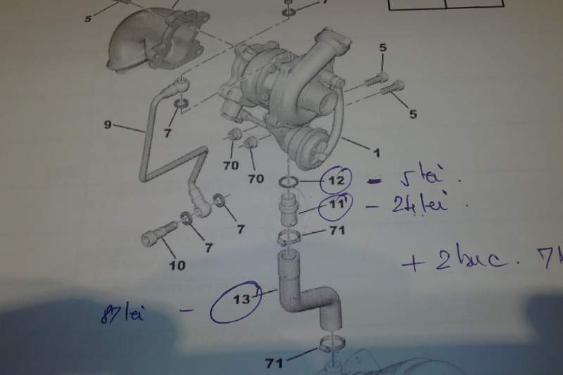

Intai citeste aici:http://www.peugeotclubromania.ro/for...=#post591763si apoi decide :.La tine este vb de conducta nr 9 - conducta ungere turbosuflanta. Aceasta conducta vine dintr-o singura bucata fara nici un fel de insertie metalica. Eu am cumparat de la Eurial 9+2 suruburi (speciale) nr.6,+garniturile nr.7. Total undeva in jur de 200 lei fara manopera. Pt inlocuire e nevoie de demontarea protectiei catalizatorului. In acest moment eu schimb piesa nr. 13 care se afla sub 9.. Si ca tot veni vb asa arata dupa schimbarea conductei:

Conducta costa 130 lei fara tva. Garniturile 4 lei bucata fara tva si suruburile 20lei bucata fara tva.Ca si conducta exista doua modele una fixa metalica cum e in schema de mai sus si una flexibila cum am eu pe masina. Voi opta totusi pe cea metalica ca e mai sigura dar nu stiu daca merita sa iau si suruburile!!
Pt montarea ei nu e nevoie sa dau catalizatoru jos??Black Lion.
