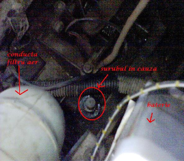

      Am gasit pe unde se scurge... dar nu am gasit pe unde se pune. Bulbul de care vb turbojack este un surub care are un cap de plastic ce se scoate usor? Este indreptat oblic catre spate. Altul nu am gasit. Ma gandeam ca ar trebui sa fie ceva usor accesibil, adica fara s a demontez filtrul de aer.
      La 405 exista un buson de comunicare cu atmosfera care are un dop care se poate scoate f usor. Poate e vb de ala. Se poate umple cutia si pe acolo. Numai ca operatia trebuie facuta cu grija ca sa poata iesi si aerul din cutie iar uleiul sa nu curga pe linga buson, pe jos.

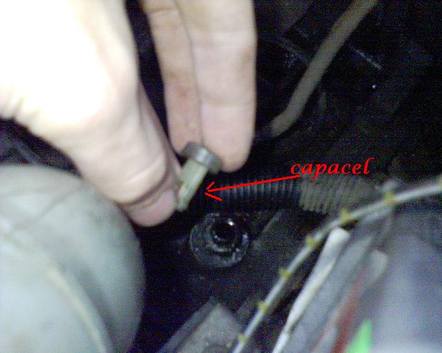

        Da, cred ca despre ala vorbim. Am dat capacelul de plastic jos si am incercat cu joja sa vad daca este gaura pana jos, dar nu am reusit. A intrat aprox. 1 cm si apoi s-a oprit in ceva metalic. am incercat totusi sa introduc niste ulei pe acolo si a mers adica nu a refulat.

          Uite surubul la care ma refeream eu. Va rog sa-mi confirmati daca se poate pune pe acolo uleiul in cutia de viteze. In dreapta este bateria daca nu se vede scrisul foarte clar.

            Eu pe acolo l-am pus. Dadusem jos o planetara si am refolosit uleiul scurs din cutie; l-am bagat prin surubul din poza ta negasind altul mai accesibil. Poti sa-l bagi si prin locul in care se prinde cablu de acceleratie sau ,mai bine, prin surubul din poza de mai jos (surubul de nivel) in felul asta stii si ca ai bagat exact cat trebuie.

              Tot elf am luat si eu. Hmm. Pai eu intelesesem ca pe acolo se evacueaza uleiul din cutie, pe la surubul indicat de tine... Se mai poate si prin alta parte?

                mey......in poza pusa de robert este busonul de golire,iar tu alexandru intr-adevar ai gasit pe unde se pune,dar lasa capacelul,nu te chinuii cu el,mi se pare ca acel capacel are doar rol de aerisitor....deci,tu desfa tot surubul ala indicat in pozele tale,iese cu tot cu capacel afara si pune 2 l de ulei!

                  Gata, am priceput! Mai greu, dar intr-un final am ajuns la o concluzie. Multam tuturor!

                    Poza pusa de Robert este cea corecta, acela este busonul de umplere si tot pe acolo se verifica si nivelul.
                    Busonul de golire se afla pe partea din spate a cutiei de viteze in punctul cel mai coborat al ei.

                        In alta ordine de idei. Am schimbat uleiul. Au intrat aprox 2l. Am turnat totusi pe sus pe la capacelul de plastic(desfacand si surubul in care vine capacelul) pana a inceput sa curga pe la orificiul de verificare nivel si umplere aratat de r0bert. Eu nu am turnat pe acolo fiindca nu am avut un furtun si deci nu am avut pozitia necesara sa torn pe acolo. Sper ca e ok cum am procedat.

                          E OK! 2l de ulei intra in cutie, pana la surubul de nivel. Intrebarea mea: se "vede" vreo diferenta dupa ce ai bagat ulei, alt sunet ... ceva?
