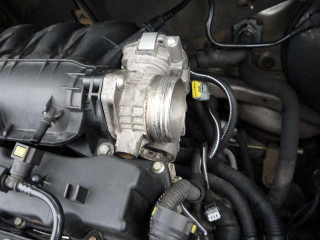

    PPS: am cerut sfaturi si pe alte forumuri dar fără rezultat extraordinar; am curățat clapeta de admisie aer

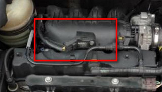

              Originally posted by andreicpopescu View Post
              ...din poza atasata de tine mai sus, mie mi se pare ca ai incercuit senzorul de presiune (dupa cum arata in catalog cel putin).
              Cel din poza de mai sus e 2-in-1. Adica un senzor de temperatura si presiune de aer.
