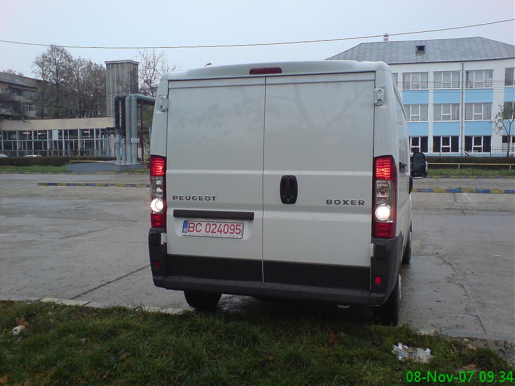

                  eu am un boxer L1H1 ( "cel mai mic boxer", pentru necunoscatori ) tot de 100 CP. Sunt foarte multumit de masina, merge extraordinar de bine iar la drum lung chiar pot depasi orice masina pana pe la 170-180, ceea ce este foarte foarte foarte bine pentru o utilitara de 2t. Cand masina e goala ma cam zdruncina suspensia spate...dar atunci cand e incarcata cu 1t ma uit la ea si nu imi vine sa cred cum se lasa doar 5-10 cm. Iar despre stabilitate...inca nu am reusit sa o ridic pe 3 roti, ceea ce inseamna ca se tine foarte bine . Masina are 8000 km si de fiecare data cand o conduc ma surprinde motorul cu reprizele de acceleratie. La interior insa ma surprinde faptul ca nu are un suport ok pentru PET-uri, doze de red bull sau alt gen de pahare, faptul ca scrumiera e pe partea dreapta, cam greu accesibila de catre sofer...in rest e foarte ok...
                  O singura problema m-a deranjat acum pe timp de iarna...se incalzeste foarte greu motorul si se raceste foarte repede (. Adica, daca o tin pana in 2500 rpm si fara sa o brischez, trebuie sa merg 20 de km ca sa se incalzeasca...in schimb, daca accelerez mai violent si pana la 3000 rpm, se incalzeste in 2 minute....nu am reusit inca sa inteleg de ce, dar cum iarna e aproape de sfarsit am sa imi bat capul cu problema asta in decembrie. Si iata si ceva poze daca vreti...
