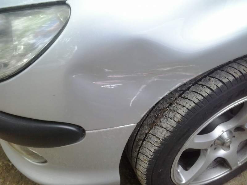

    Sunt si eu nou pe aici si tocmai ce am achizitionat un 206 Quiksilver dar e un pic lovit. Ma intereseaza daca cineva stie aproximativ cam cat ma costa o reparatie a aripii (pun o mica poza). Stau in Franta si o sa vin in tara mai la vara si vreau sa compar preturile de reparatie sa vad daca merita, zilele acestea o sa aflu cat ma costa aici.

    Undeva in jur de 400lei cu tot cu vopsit.

      Merci de info...am obtinut un prim deviz pt reparatie aici in Franta...chestia e ca mai are o zgarietura minora pe partea dreapta spate...masina fiind cu 2 usi...
      Aici ma costa cam 800 si ceva la prima incercare de garaj...de EURO binenteles...pt ambele "zgarieturi" + vopsit etc...deci lucrare completa.
        Enorm fata de Romania, dar comparativ cu ce salarii sunt acolo, tot aia e.
        In fine, pentru franta, micile zgarieturi nu m-as chinui sa le fac ca or sa apara mai devreme sau mai tarziu iar.
          Despre zgârieturi eșa e și la noi. Dacă nu o zgârii tu, o fac alții, cu cheia. Am patit-o și eu săptămâma trecută, aripa spate si o ușa spate. Pe mine, aceeași lovitura, m-a costat 200 lei (50 euro); jumatate aripa, jumatate vopsitul.
            Ai gasit de vopsit cu 100 lei piesa ? Cu materialel lor, pregatit cum trebuie, cuptor, etc ?
            Eu mai jos de 250 lei n-am gasit pana acum. Am de vopsit 3 piese la o masina si poate refac si plafonul la 206 ca vreau sa-mi pun antena in spate, si oricum am bucati de lac sarite....
