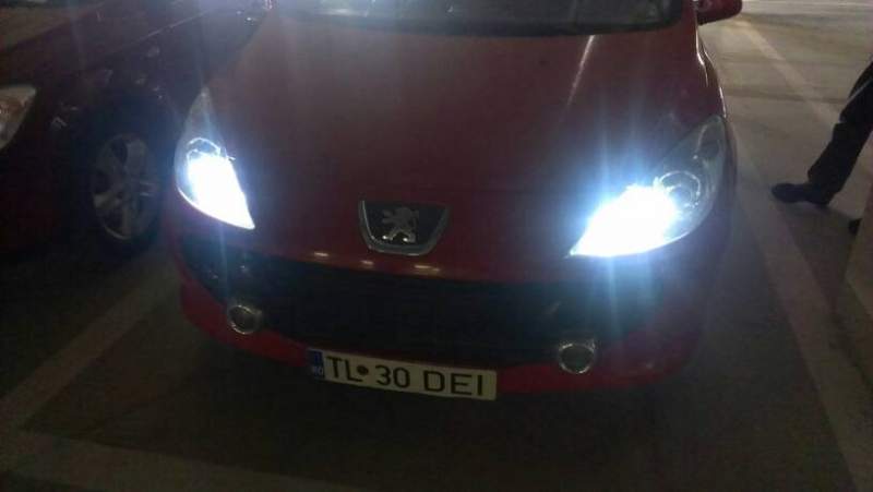

          Eu am avut de 2 sau 3 ori puse pe pozitie in far si de fiecare data cu parere de rau am revenit la cele clasice fiindca temperatura degajata in far de xenon este prea puternica si topeste lipiturile de la sdm-uri si ba pica cate 1-2-3 sdm-uri (led-uri) in far ori pica direct corpul asa zisului bec si nu mai ramane decat ce este prins in soclu.Daca farul ar fii fost prevazut cu lupa toata caldura degajata de becul cu xenon ar fii ramas izolata in spatele lupei iar in far ar fii fost simtitor mai mica,dar asa cum este la 607 direct in far ,degaja prea multa caldura si nu vor avea viata lunga acolo.Momentan am asa zisele Philips BlueVision pe pozitie in far dar si alea in timp se ingalbenesc si nu raman la acea nuanta alba.In rest poti sa pui fara probleme oriunde vrei tu (plafoniera,numere inmatriculare) fara probleme si fara canbus.Singurele unde am avut problema ca nu erau canbus,au fost culmea,cele din portierele spate.O anomalie total aiurea zic eu, dar nu am stat prea mult pe ganduri si i-am trantit clasice la loc si gata problema.
