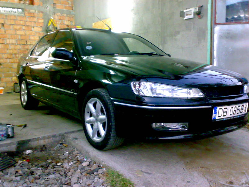

          • Doar ce mi-am schimbat si eu jantele: SpeedLine, pe 17, 8J....Click image for larger version

                          • @LVU - ultimile jante care le ai prezentat sunt absolut superbe ,si sigur vin la fel de "absolut de superb " pe 406 .
                            Salut si Respect.
                            You owe me a 10 sec car ...
                            • foarte fumos arata masina :lookoflove::lookoflove::lookoflove:
                              • dumionut superba masina coborata, superbe jantele!!!
                                bobovis sunt frumoase si ale tale dar tot mai frumoase sunt pe 17 )
