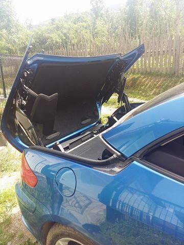

        • #19
          Problema decapotare Peugeot 307 CC
          Salut tuturor am o mare rugaminte la toti ! Detin un Peugeot 307cc si astazi am vrut sa decapotez si a ramas asa si nu mai vrea nici inapoi sa mearga, s-a blocat pur si simplu asa si imi scrie in bord " Roof Mechanism not locked"! Stie cineva rezolvarea sau rezolvarea partiala adica cum sa merg asa cu masina pana la un service ca nu am cum. Va rog frumos un raspuns urgent !

          • #20
            Incearca o resetare prin scoaterea bornei si verifica sa nu ai vre-o siguranta arsa.
            • #21
              Este genul de problema care nu se poate rezolva acasa cu o surubelnita si un patent. Probabil s-a blocat mecanismul sau un senzor de pozitie a turbat. Doar PPS manuit de cine trebuie , spune tot.
